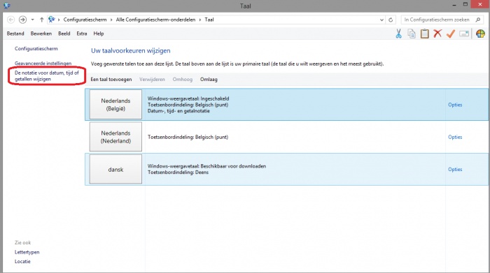

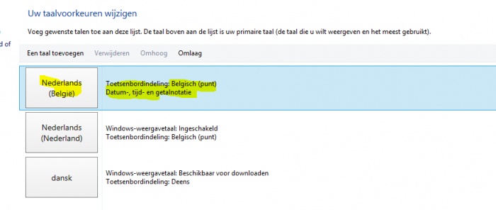

toetsenbord start altijd (opstartscherm) in nederlands querty, ik zou dit definitief willen verwijderen en azerty instellen
Klik op het icoon NLD en klik op Taalvoorkeuren.

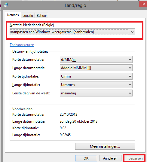

Klik op De notatie voor datum, tijd of getallen wijzigen.
Controleer of de volgende instellingen staan zoals hieronder, indien je een aanpassing moet doen klik je telkens op Toepassen en na het laatste venster op toepassen en OK.
Tabblad Notaties:

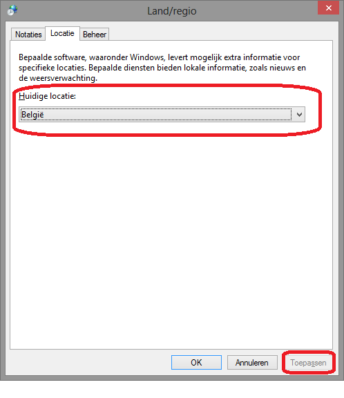

Tabblad Locatie:

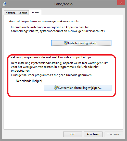

Tabblad Beheer

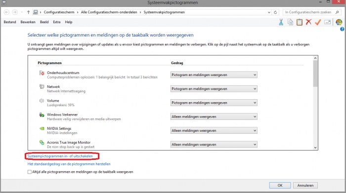

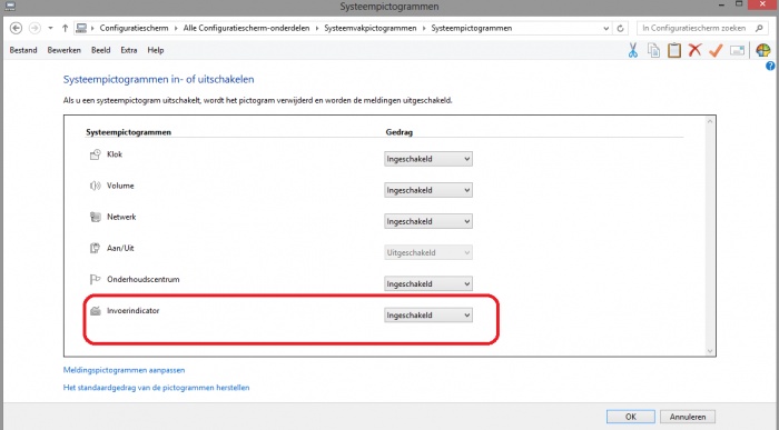

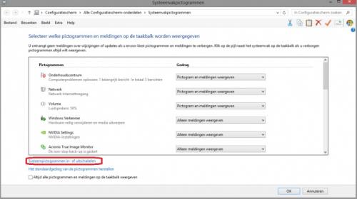

onderaan rechts in de taakbalk staat een icoon NLD, dit schakelt over tussen azerty en querty, hoe dit verwijderen?
Wil je die verwijderen, klik dan op het pijltje naast je klok zoals op afbeelding weergegeven en kies aanpassen.
In het volgende venster klik je op systeempictogrammen in- of uitschakelen.
In het volgende venster schakel je invoerindicator uit en klik op OK.
