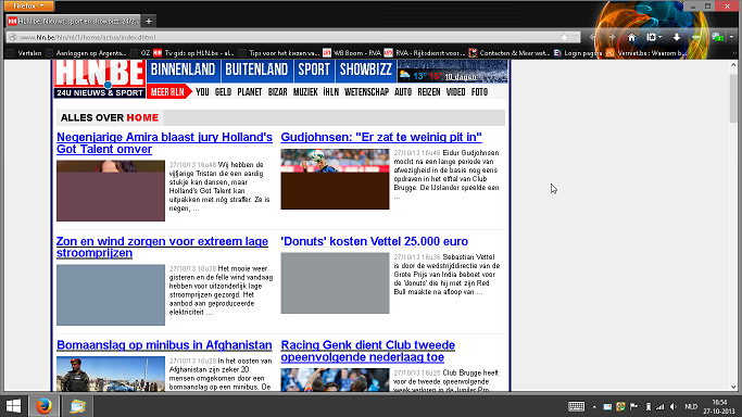

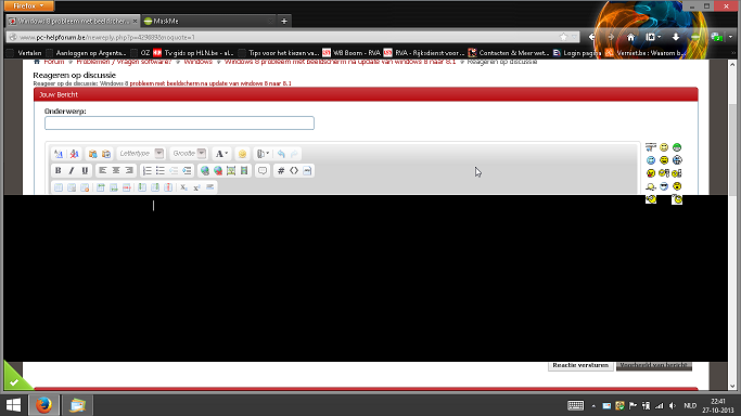

Na deze week de update gedaan te hebben is er een raar probleempje opgetreden met beeldscherm, bij aanraken van het touchpad verschijnt er regelmatig een kleine of volledige zwarte balk op de website die ik bezoek, tevens, bv op de website van het laatste nieuws (laatste nieuws 48 u), worden de eerste 4 fotos niet weergegeven, iedere keer gewoon een gekleurd vlak daar waar normaal de foto's moeten staan (bij aanraken van pijltje met touchpad over bewuste kleurvlakken verschijnen de foto's dan weer wel, ook worden bv in mijn mailprogramma berichtjes in andere kleur weergegeven, of tekst bij bezochte webpagina,s

Sorry voor de laattijdige reactie, het heeft wat geduurd eer het gelukt is met die screenshots:hmmmm:, zou ket kunnen dat het aanwijsapparaat synacaps er voor iets tussenzit ?
PSKC8E - 06J00QBT, euh, ik bedoelde in vorig bericht synaptics

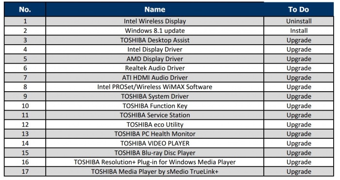

Volgens deze installatiehandleiding zou je best voor de installatie van Windows 8.1 eerst de driver Intel Wireless display verwijderen.
Dan de Update Windows 8.1 installeren en vervolgens de drivers, zie onderstaande afbeelding.
De drivers geschikt voor Windows 8.1 kan je terug vinden via deze link, waar je volledig correct model moet ingeven en Windows bit versie.

Wat dat kleurprobleem betreft heb je dat enkel als je in een browser werkt?
Dus je bureaublad, in je verkenner, in andere software heb je dat probleem niet?
