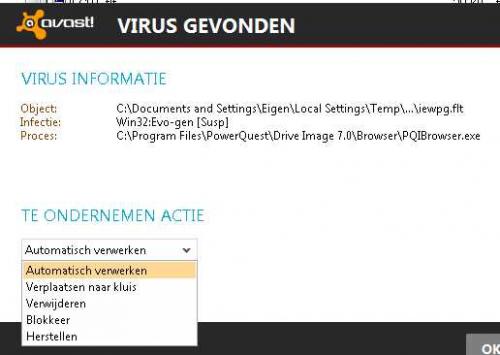

Ik wilde net een plaatje in een tekst van mijn Wordperfect invoeren (zoals ik gisteren, vroeger, al jàààren doe) en plots begint Avast te mekkeren:
Hij blokkeert dus dat iewpg.fit-bestand.
Nu is dat een bestand van WP15 (de 16 is al een tijd uit) en dat is nooit als virus gemeld.
Het eigenaardige is dat ik het (zie keuzes links onder) het niet als false positive kan bestempelen... ? welke keuze ik ook maak (trouwens: wat betekent hier: "automatisch verwerken" en "Herstellen" ? ? ?) - nadien geeft WP er de brui aan en vertelt dat hij het bestandstype niet herkent.
Ik kan de zaak omzeilen door Avast voor een tijd stil te leggen, maar dat zint me eigenlijk niet.
Heeft iemand een verklaring en liefst ook een oplossing voor dit vreemde gedrag... ?

Om te voorkomen dat ik het betreffende bestand telkens terug uit een image (ghost, backup) moet halen, kopieerde ik het naar een andere map.
En ik dacht: ik laat het door Avast scannen en dan krijg ik misschien wel de mogelijkheid om hem te vertellen dat het een false positive is.
Ik laat hem dus scannen en hij zegt nadien vrolijk: geen bedreigingen gevonden !
Deze mus snapt het nu helemaal niet meer .... :dong:

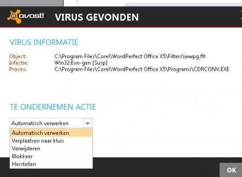

Nog maar eens een editje:
hier het goede plaatje:
Bij process onderaan staat die convertor-exe vermeld en ik dacht: zou het om die exe te doen zijn - en dus ging ik ook die scannen, maar ook hier: geen bedreigingen gevonden !

even een toelichting: het was een gewoon jpg-bestand dat ik (zoals dikwijls) in een wp-dokument wilde invoegen.
Ik wilde dus géén fit-bestand invoeren.
Waarom dat bestand bij Object staat is (vermoed ik) omdat de conversie dat bestand nodig heeft ? ? ook als ik een tiff-bestand wilde invoeren, kreeg ik dezelfde melding.
Ondertussen heb ik een image teruggezet (omdat nadien, zelfs bij het uitzetten van Avast) wp nog altijd weigerde om het bestand om te zetten. In het begin deed hij het nog wel als ik avast blokeerde, nadien dus niet meer.
na het terugplaatsen van de image (ghost, backup) zette ik avast uit en probeerde ik het opnieuw en tadaaa ! het ging zoals het hoorde.
Nu ga ik snel terug een nieuwe image maken en dan kan ik terug uitproberen of het het met avast toevallig nog wèl zou doen (zoals gisteren en altijd in het verleden). - en of het mogelijk gewoon een stofje in mijn computer was, wat ik echter niet denk. Maar 'k probeer het nog uit)
