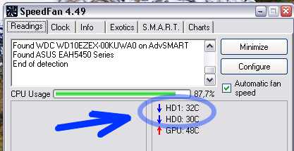

a Temperaturen:
vooraf: spreken we hier over een laptop of over een desktop?
daarvoor moet je een progje installeren. Er zijn verschillende van die progjes - Speccy is goed daarvoor, maar van dezelfde maker is Speedfan (< klik !) en gezien het je eerste stappen op dit terrein zijn, zou ik dit gebruiken.
Rechts op die pagina is de groene downloadknop. Downloaden, installeren en in gang zetten. Je krijgt dan zo'n scherm:
post-42549-1417705585,7557_thumb.jpg (bij jou staat er wellicht maar één HD (harddisk) aangegeven als je maar één schijf steken hebt.
De temps hier zijn laag gezien ik maar pas mijn computer opstartte. Je zou dit dus moeten nakijken als je al een tijdje met je computer aan het werken geweest zijt...
(gezien je schrijft: 'soms goed, vaak een blauw scherm' denk ik in deze richting. - misschien best eens om de 5 minuten gaan kijken naar je temps)
