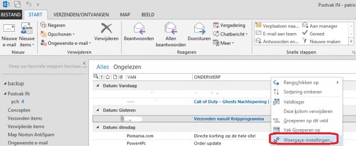

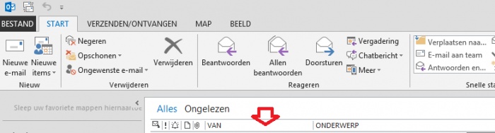

Klik met de rechtermuisknop op de balk zoals aangegeven op de afbeelding.
In het venster dat je dan krijgt klik je op weergave- instellingen.

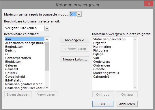

In het volgende venster op kolommen...

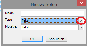

In het volgende venster klik je op nieuwe kolom...
In het volgende venster kan je de nieuwe kolom opmaken d.m.v. de neerwaartse pijltjes.

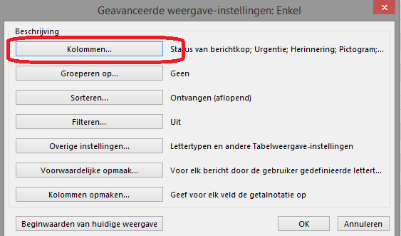

Volg de stappen clarkie tot op dit venster.
Klik dan op Overige instellingen.
