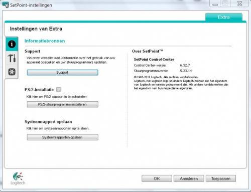

Na updaten van de software van Logitech Setpoint 6.61 werkte de programmering van mijn toetsenbord niet (meer). Hoe kan ik dat weer herstellen ? Logitech gaf nog geen goede oplossing. Opnieuw installeren van de software Setpoint 6.61 met uitgezet virus programma en firewall mocht ook niet baten.

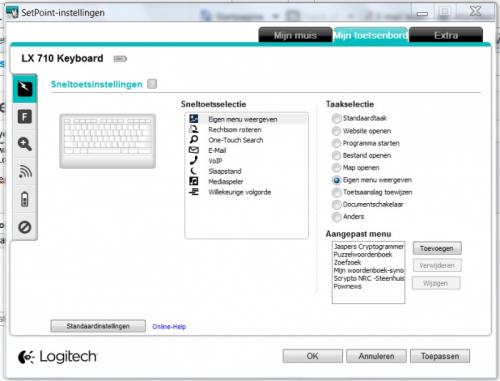

5. Dan naar Start > alle programma's > Logitech aanklikken en Muis en toetsenbord instellingen kiezen.......en
Voila daar is het bewuste scherm met mogelijkheden om je toetsenbord en muis te programmeren.
