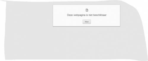

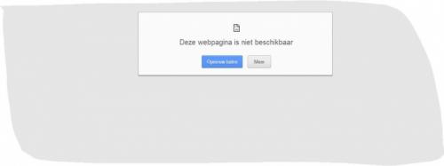

Nu heb ik echter een andere probleem ,de websites willen niet laden in de browser (Chrome, explorer) Ik krijg de melding .Deze webpagina is niet beschikbaar , opnieuw laden. :hmmmm: :hmmmm:

Werkt je internet wel?
Voer de tips in deze link eens uit.
Lost dat je probleem niet op voer dan ook onderstaande uit:
  • Wanneer de tool gereed is wordt er een kladblok bestand genaamd "Log" geopend.
  • Plaats de inhoud hiervan in het volgende bericht.
