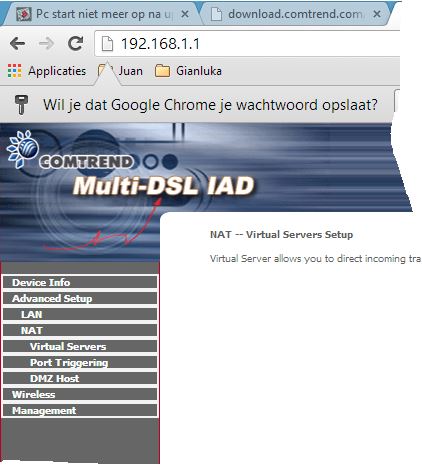

De handleiding heb ik gedownload en heb in hoofdstuk 6.7.1 gekeken. Nu staat echter op de afbeelding de optie DNS erbij maar deze heb ik niet (zie de mogelijkheden die ik heb op de afbeelding)
Nu weet ik dus niet waar ik de DNS kan aanpassen.

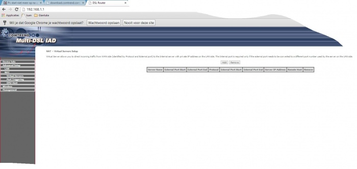

Hier een betere afbeelding:
