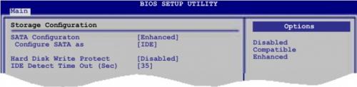

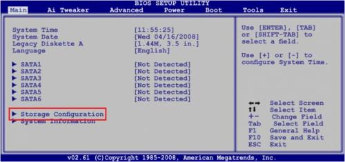

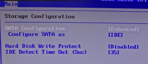

Het best voor de ondersteuning van je SSD staat je SATA mode in AHCI, maar het naderhand aanpassen is een heel gedoe en ik weet niet hoe dit gaat uitpakken voor je dualboot.
Best even wachten dat je probleem met de BSOD' s definitief opgelost zijn.
Mocht je ooit beide Windows versies opnieuw installeren dan stel de SATA mode op voorhand in op AHCI dan worden de ingebedde Microsoft drivers geïnstalleerd.
Enkele dagen terug was er een nieuwe update voor de grafische kaart driver.Ik heb deze nu enkel op W7 geïnstalleerd en tot heden blijft alles probleemloos werken.Ga deze morgen ook op W8 zetten en hoop dat alles dan ook nog blijft werken.
Wat betreft die AHCI, heb geprobeerd om het te veranderen maar dan start er niets meer,dus heb ik het maar terug gezet zoals het stond.
Als ik nog eens opnieuw moet beginnen zal ik zeker deze instelling aanpassen.
