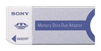

Je geheugenkaartje zal een Memory Stick Duo zijn, je moet dan een memory Stick Duo adaptor gebruiken om het kaartje te kunnen aflezen op je PC.

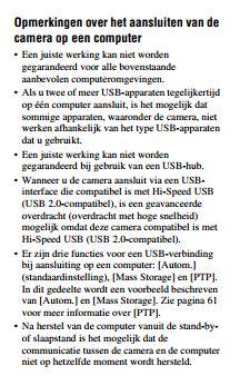

Als je de camera aansluit aan de PC zou je onderstaand venster op je camera moeten krijgen:

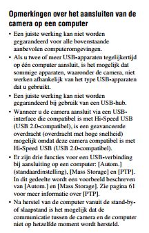

In de handleiding was onderstaande ook nog terug te vinden:

- Ik kan ook een adapter kopen, maar dan moet ik het ook nog afwachten of ik de foto's van mijn stickje afkrijg
- Dat klopt: Als je de camera aansluit aan de PC zou je onderstaand venster op je camera moeten krijgen
- In welke handleiding was dit te vinden: In de handleiding was onderstaande ook nog terug te vinden
Lijkt me wel beter dan met een pincet het kaartje terug uit de pc halen.
Bedoel je daar mee dat je zulk venster op je camera ziet?
In de handleiding van je camera.
