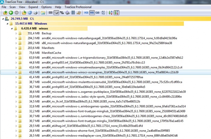

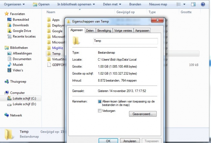

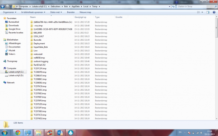

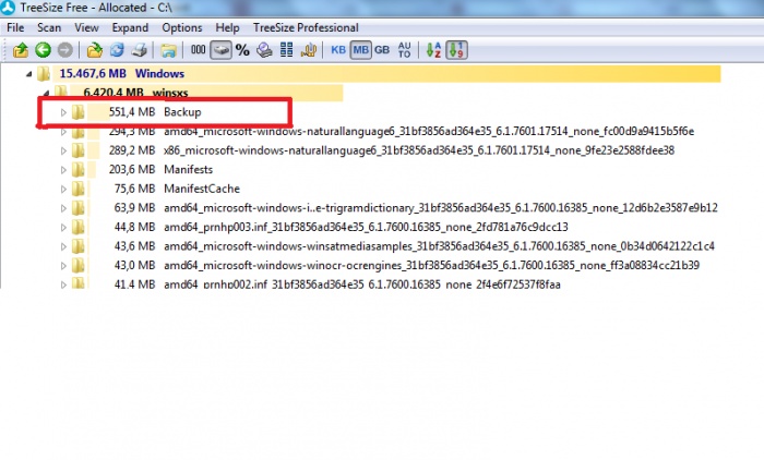

Hartstikke bedankt voor de tip, heb het uitgevoerd en geconstateerd waar de problemen zitten. In de Temp-map zit een relatief groot volume. Kan ik de inhoud ervan verwijderen? Bij back-up zie ik ook een hoeveelheid staan. Mag ik die ook verwijderen?
Ter verduidelijking heb ik de foto's in bijlagen toegevoegd.

De map Winsxs kun je best laten zoals ze is, als je er bestanden uit gaat verwijderen of opruimen kan dit voor heel wat problemen zorgen bij updaten, systeemherstel enz.....

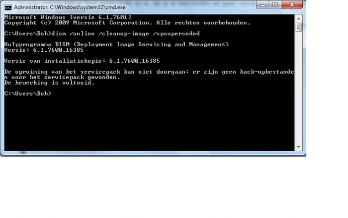

Wat je wel kan proberen is de map te ontdoen door onderdelen die mogelijk verouderd en vervangen zijn bij het installeren van een Service Pack te laten opruimen.
Rechtsklik op de opdrachtprompt en kies voor Als administrator uitvoeren en typ het volgende commando.
dism /online /cleanup-image /spsuperseded
Kopiëren en plakken kan ook.
Druk op Enter en wacht tot het voltooid is
Uitgevoerd met in de bijlage het resultaat. Op dit moment zie ik ook mappen staan in winsxs die van vorige Windows zijn, namelijk Windows XP, en nu Windows 7 professional. Mag ik die oudere mappen van 2009/2010 wel verwijderen?
