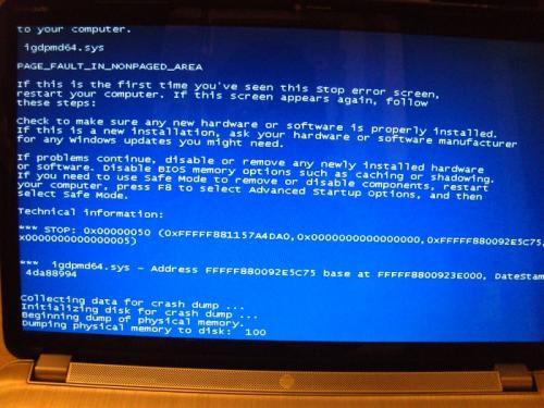

Beste,
De laatste dagen zit ik met het probleem dat tijdens ik op mijn laptop bezig ben , alles opeens uitvalt en ik een blauw scherm te zien krijg (zoals in bijlage). Ik kan dan niets meer doen behalve mn laptop opnieuw opstarten. Het probleem begon allemaal toen ik merkte dat op onbekende wijze mijn Norton Internet Security van mijn computer was verwijdert, hoe dit kon , geen idee. Vanaf dan probeerde ik Norton dus opnieuw te installeren en is alles begonnen. Ik deed reeds verschillende testen (als pc opstart op F2 drukken en dan memory test, opstart test, ...) met negatief resultaat.
Ik besloot daarom de geïnstalleerde Norton er gisteren zelf van te gooien om te zien om dit het probleem was. Heb de hele avond geen last meer gehad, tot ik weer vanmorgen surfde naar de klantendienst van Norton en het blauwe scherm weer verscheen.

Het bestand dat als oorzaak wordt opgegeven, behoort aan de drivers van de ingebouwde grafische chip.
De foutmelding komt echter meestal voo bij een hardware fout van het geheugen of de harde schijf.
We gaan dit dus eerst nakijken.

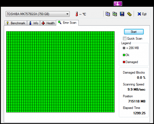

Aangezien de test met HD Tune enige tijd in beslag nam kan ik pas nu reageren. Deze test leverde allemaal groene kotjes op (zie bijlage). De andere test heb ik nog niet kunnen uitvoeren aangezien de vorige zoveel tijd in beslag nam. Ik merkte intusssen hetvolgende op: toen in het gevoel had dat alles te maken had met Norton internet security die uitgeschakeld bleef had ik Norton eraf gegooid. Sindien ( 1dag ) heb ik geen enkele keer meer dit probleem gehad, ik voerde intussen de test uit en aangezien deze goed was installeerde ik vanmorgen NOrton opnieuw en toen was het BLAUWE scherm er opeens weer ! Intussen Norton er al weer afgegooid.
Ps: die gegeugentest ziet er nogal ingewikkeld uit, ik kan daar toch niets verkeer mee doen hé?
