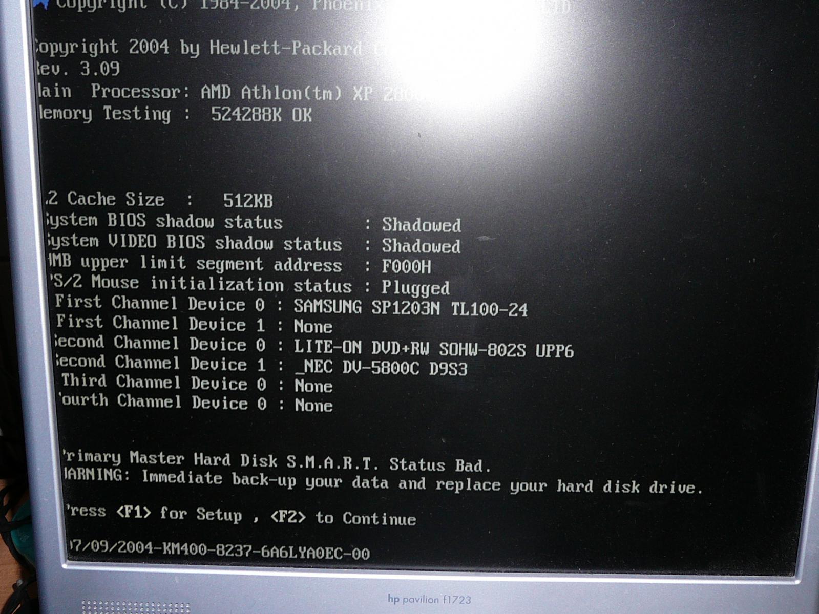

hallo helpe wie kan !!! mijn pc weigerd soms om op te starten heb al enkele keren in veilige modus moeten opstarten en heb ook al een herstelpunt geprobeert allles werkt prima maar na afsluiting van pc is het weer hetzelfde probleem, F8 ,F10 heeft mijn pc al heropgestart en daarstraks heb ik gewoon op F2 gedrukt en kreeg ik hem terug aan de praat, ben bang dat hij vandaag of morgen helemaal niet meer opstart.
wat kan ik ondernemen om dit probleem op te lossen?
ik heb windows XP SP 2
grtjs

helaas is mijn probleem nog niet opgelost heb weer moeten gebruik maken van F2 knop, heb een foto genomen van mijn scherm en voeg hem hierbij, zie bijlage, mijn pc schakelt nu ook steeds over naar ofline wat heel vervelend is.
groetjes
kruibeke
Op basis van je foto zou ik haast denken dat er ernstige problemen zijn met je harde schijf. Maar dat is "not my cup of tea". Dat laat ik - graag - aan de hardwarespecialisten over :s
