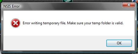

Indien ik een programma wil installeren krijg ik een NSIS Error.
Als oplossing helpt soms om het setup bestand op het bureaublad te plaatsen en het vandaar op te starten.
Een andere mogelijkheid is om het setup-bestand te plaatsen in een mapje "C:\Users\Admin\AppData\Local\Temp\SetUp_mapje" te plaatsen en vandaar op te starten.
Echter deze oplossingen lukken niet voor alle programma's.
Dropbox kan hierdoor bvb niet geupdate worden!
Wat is de oplossing voor dit probleem?

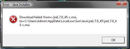

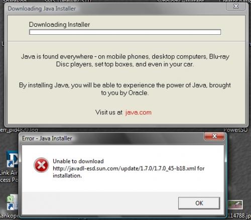

Oude Java verwijderd.
Nieuwe Java gedownload, doch is niet bestand "jxpiinstall.exe" maar "JavaSetup7u45.exe"!
Installatie van
JavaSetup7u45 werkt echter niet!
