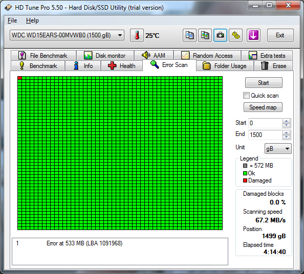

Ik heb zojuist de test gedaan via hdtune.
Dit is het resultaat.
Kunnen jullie zeggen of het hier inderdaad aan de harddisk ligt?
Zoja hoe kan dit probleem opgelost worden?
superbedankt al voor de hulp!!

De test bevestigd dat er een probleem is met de harddisk.
533 mb is toch 1/2 Gb harddisk dat een probleem heeft.
Ik zou de harddisk vervangen want vroeg of laat zal er nog sectoren een probleem geven.
