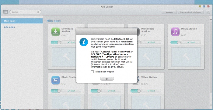

Heb een problem op mijn qnap nas
Als ik daar op inlog , kan ik vandaaruit geen firmware updates ophalen , en hij kan ook geen warning messages meer versturen , in het kort , hij ( de nas ) geraakt het net niet op frown.gif
Ik krijg de vermelding : Het systeem heft gedecteerd dat uw DNS-server geen hosts kan veranderen en dat sommige toepassingen niet goed functioneren
De nas is wel bereikbaar vanop andere locaties , geen problem daarmee !
Ik gebruik nu alleen de Telenet router ,
Vroeger had ik een dlink 600 router herbij staan en dan had ik dat problem niet ( is stuk nu ) daaromp gebruik ik nu de telenet router , met dit gevolg :thumpdown:
Ik heb al naar de site van telenet gekeken , ( http://klantenservice.telenet.be/content/hoe-pas-ik-mijn-dns-instellingen-aan ) en alles op mijn pc ingesteld zoals daar uitgelegd , geen resultaat .
Hier een afb. van de message die ik krijg als ik inlog op mijn nas .
Iemand een idee ?

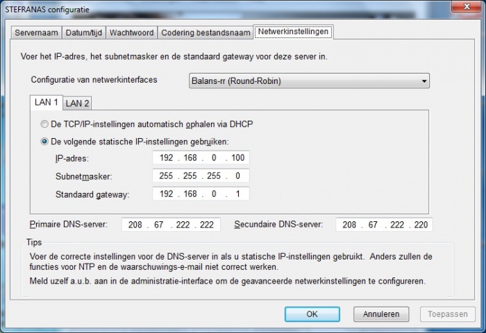

Heb je de IP adres gewijzigd na verwijderen van dlink?
Je kan zoals onderstaande met Qnap finder of in de nas instelling zo instellen:
- - - Updated - - -
Na herstart van de NAS moet je Telenet router opnieuw opstarten door de stroom uit en aan te zetten.
Ja Stegi , ik had dat IP adres gewijzigd .
Moet ik die Ip adressen invullen zoals in uw afbeelding ?
Zijn dat de juiste ? ook die Primaire en secundaire server ip adressen ?
Zal nog effe wachten op uw antwoord voordat ik iets aanpas .
Bedankt alvast !
Stegi .
Hier mijn verslagje .
Heb alles ingesteld zoals je voorgesteld hebt , maar dat was geen success .
De Nas was niet meer bereikbaar .
Heb dan met Qfinder alles terug ingesteld.
Geen statisch IP , maar automatisch instellingen ontvangen via DHCP , en dat werkt .
Kan nu terug warning messages ontvangen en updates ontvangen .
Alles ok , ik werk wel nu niet meer met een statisch ip adres , en dat was juist mijn bedoeling .
Als ik een statisch ip adres instel werkt het niet meer , waarom ??

Het heeft op termijn geen zin om geen statische IP adres in te geven.
Doch wacht met statische IP adres te geven.
Welk adres kan je in uw browser typen om naar NAS te gaan?
Nota: je kan inderdaad de afbeelding IP adres enz. in vullen mits de NAS aan Telenet wifi router is verbonden.
Heb je dat gedaan?
Het is wel zo dat de NAS niet in 1,2,3 zichtbaar is want dat duurt even.
aangepast door stegisoft
Ip 192.168.11.--- in mijn browser en ik ben binnen !
Mag ik dat adres hier voluit vermelden ?
Waneer mag ik dan daar een staisch ingeven ?
En nee -- je heb gelijk , ik heb waarschijnlijk te snel geweest en niet lang genoeg gewacht .
Geduld is een schoone gave .:D
Natuurlijk want dat adres kan niemand iets doen bij jou.
Waarschijnlijk is het 192.168.0.11
Kan dat?
