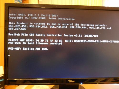

MEDION AKOYA start kan niet opstarten van Rescue CD
Ik heb de BIOS al meermaals "uitgespit" op zoek naar een instelling die het probleem zou kunnen oplossen. Over het in- en uitschakelen van de F12 functie vind ik ook niets terug.
Wanneer ik tijdens de opstart op F12 druk dan levert dat dit venster op:
De cursor blijft maar knipperen en er gebeurt verder niets meer. Was verplicht de pc via de powerknop uit te schakelen.

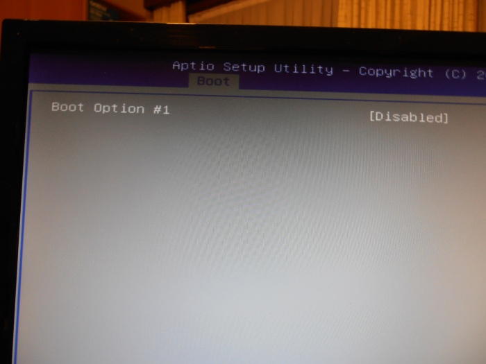

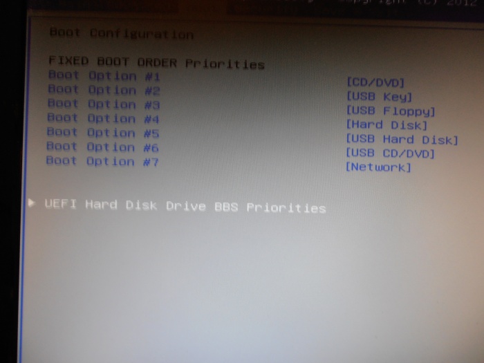

Ok, maar dat wist ik al wel. Het is net daarom dat ik het niet kan vatten dat die UEFI zou moeten uitgeschakeld worden.
Ben trouwens in de BIOS daar naar op zoek geweest.
Heb dan dit geopend:
En dan uitgeschakeld en de wijzigingen opgeslagen.
Maar het kan niet baten.
