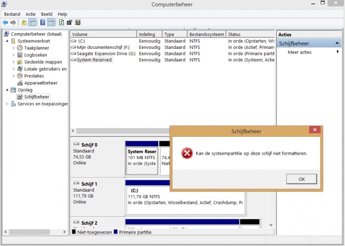

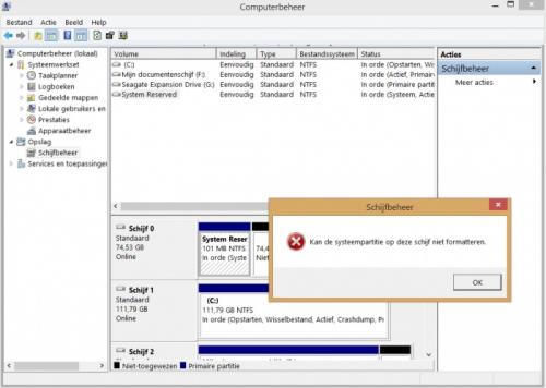

Het lukt ook hier niet mee,kan enkel de andere partitie benaderen.Als ik in het overzicht van schijfbeheer op de system reserved partitie rechts klik heb ik de mogelijkheid om deze te verwijderen maar als ik dat doe krijg ik een foutmelding.Zie foto.
het gaat dus over die 101MB van schijf 0
