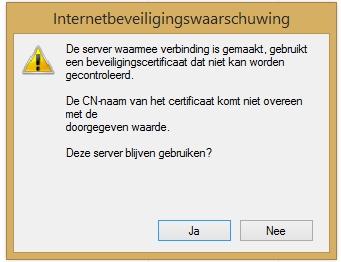

Ik heb mij Windows opnieuw geïnstalleerd en ook Windows live mail.
Alles werkt wel zoals het moet maar nu komt er telkens een vraag in beeld over de server als ik het programma opstart.(zie foto)
Hoe raak ik daar vanaf?

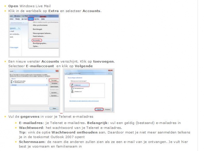

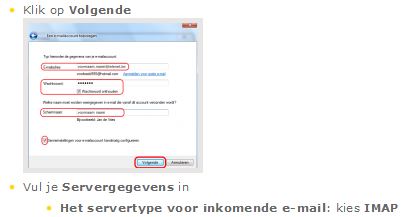

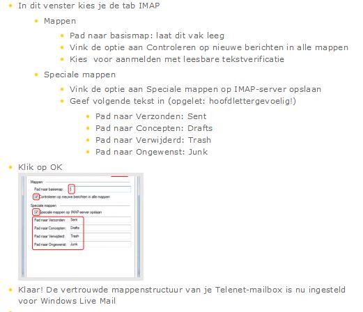

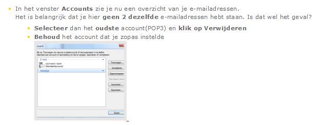

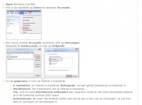

De instellingen zoals ik ze nu heb zijn overgenoemen van de site van telenet.
Hoe stel ik Windows Live Mail in voor mijn Telenet e-mailadres? | Klantenservice

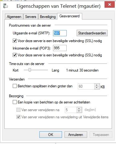

Je hebt volgens mij al een instelling fout staan, namelijk de poort voor inkomende mail moet 993 zijn en niet 995 als je IMAP gebruikt.

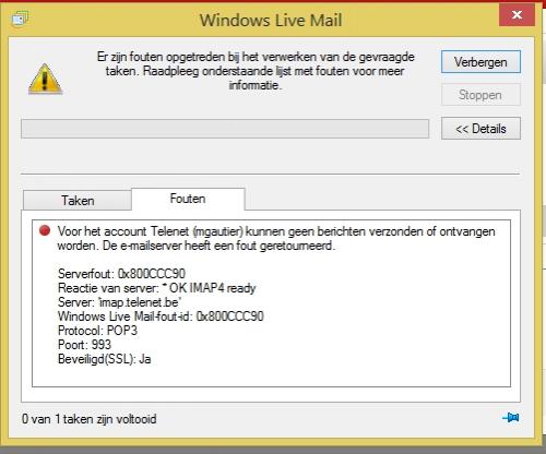

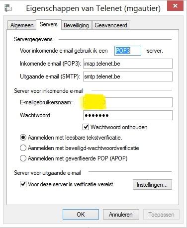

Ik had inderdaad een foutieve nummer staan,heb het aangepast en dit is het resultaat.
post-36459-1417705622,9861_thumb.jpgOok als ik de vinkjes van beveiligde verbinding weghaal blijft deze fout en komen de nummers van de poorten automatisch terug op de standaardwaarden staan.Het werkt dus enkel met 995 bij inkomende mail,maar dan met die melding van in #1.
Ik zou die pop3 moeten wegkrijgen bovenaan in de tab servers, maar daar kan ik echt niets aan veranderen

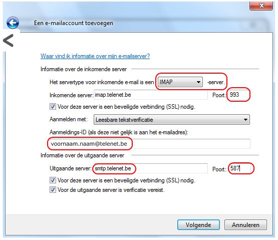

In jouw afbeelding is duidelijk te zien dat je POP3 en IMAP gemengd hebt.
Verwijder je bestaande account en voer onderstaande uit:
Geef dan in: imap.telenet.be (poort 993)
  • Vink de optie aan Voor deze server is een beveiligde verbinding (SSL) nodig
  • Kies voor Aanmelden met leesbare tekstverificatie
  • Aanmeldings-ID: je Telenet-emailadres
  • Uitgaande server: smtp.telenet.be en Poort 587
  • Vink de opties aan:
    • Voor deze server is een beveiligde verbinding (SSL) nodig
    • Voor de uitgaande server is verificatie vereist
