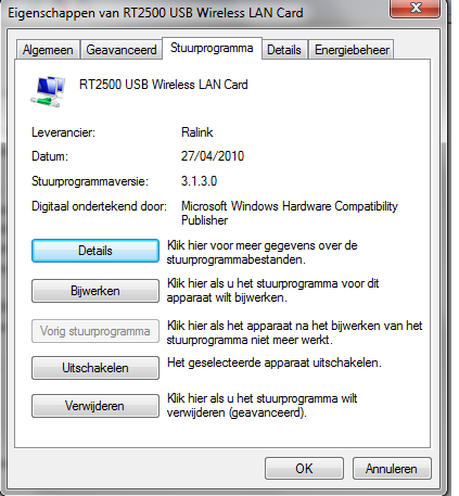

Ga dan naar het tabblad stuurprogramma en maak daarvan een afbeelding.

Ik weet niet als je dit bedoelt met stuurprogramma: post-46529-1417705624,3079_thumb.png

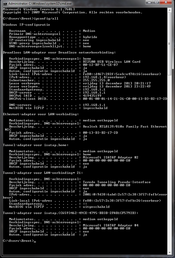

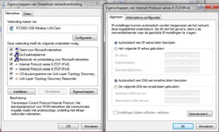

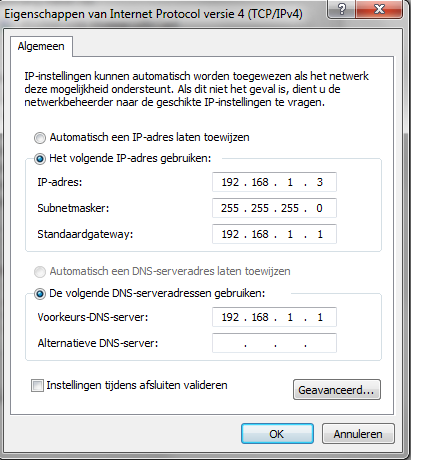

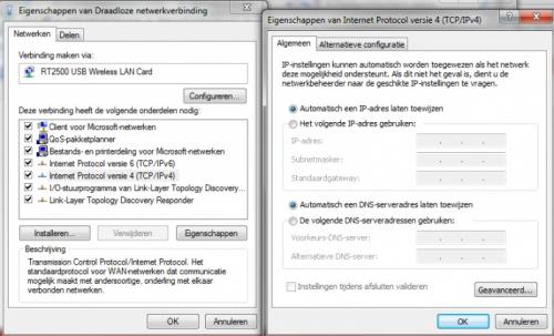

En dan nog iets: ik heb gisteren mijn IP aangepast (ik had een link gevonden om mijn IP statisch te maken en dit werkt maar het internet valt wel nog uit :(post-46529-1417705624,3769_thumb.png

In het opdrachtprompt typ je ipconfig /flushdns en druk enter.
Typ nu ipconfig /all > c:\ipconfig.txt en druk enter.
Let op de spatie voor de / en voor en na de >.
C is de schijfletter van de systeemschijf; deze kan je aanpasssen indien de systeemschijf niet de letter C heeft.
Open de verkenner en klik op de C schijf.
Open het bestand ipconfig.txt en plak de inhoud in je volgend bericht of voeg het bestand ipconfig.txt toe aan je volgend bericht.
Kan je het merk, model en type van je modem/router ook eens opgeven?
