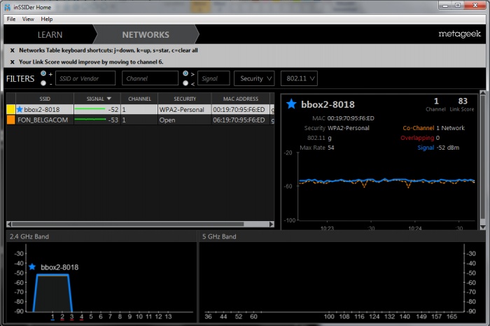

Download en installeer inSSIDer
Start het programma op en klik dan bovenaan op Networks
Maak nu een afbeelding en voeg deze toe als bijlage aan een volgend bericht.

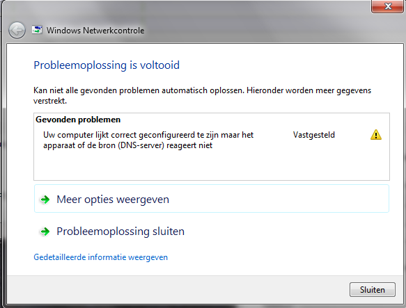

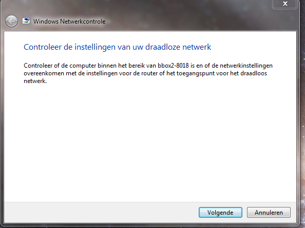

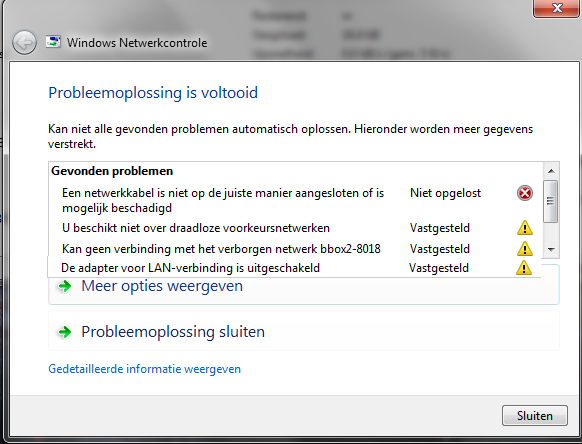

Ik ben eens een paar dagen niet op deze site geweest en heb gewoon gekeken als het probleem is opgelost. Dit is helaas niet zo want om dit te posten heb ik bv al 3 keer moeten klikken op problemen oplossen omdat het internet wegviel. Ook ben ik in deze dagen op nog een aantal vreemde probleemoplossing venstertjes uitgekomen: post-46529-1417705636,6325_thumb.png
En dan is hier nog de afbeelding van dat programma: post-46529-1417705636,6716_thumb.jpg
Er zit een 2de netwerk met dezelfde sterkte op hetzelfde kanaal en dat kan storingen geven.
Probeer in de BBox de draadloze verbinding op kanaal 6 te zetten en kijk of dat verbetering geeft.

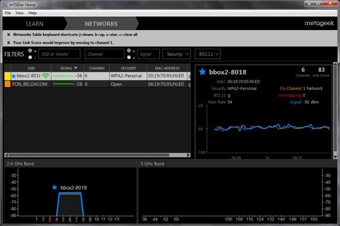

Ik heb het naar kanaal 6 veranderd. Mocht dit niet echt veel verbetering geven, zou ik het dan ook nog eens op kanaal 11 proberen. (Ergens gelezen dat kanaal 1,6 en 11 de beste zijn?)
- - - Updated - - -
Hierna heb ik nog eens de inSSIDer opgestart en die gaf mij dit bericht: post-46529-1417705637,3932_thumb.jpg En dus is dat andere netwerk meegegaan naar kanaal 6? Ik heb het nu dus terug op kanaal 1 gezet of is het niet erg dat dat ander netwerk meegaat naar hetzelfde kanaal?
Even opgezocht en dat andere netwerk is van de belgacom home hotspots.
Blijkbaar is dit bij jouw geactiveerd en zit die altijd op hetzelfde kanaal als je eigen wifi.
Je kan de Wi-Fi Fon Spots uitzetten maar dan kan je zelf ook geen gebruik meer maken van de fon spots van anderen als je buitenshuis wil surfen met bvb je smartphone of tablet.

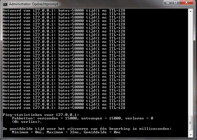

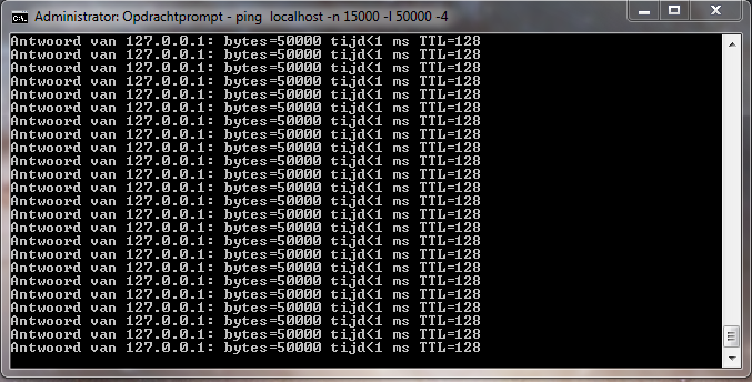

Tik in: ping localhost -n 15000 -l 50000 -4 en druk op Enter.
Er worden nu 15000 controlepakketjes gestuurd naar je netwerkadapter.
Op het einde krijg je een overzicht van het aantal verzonden, onvangen en verloren pakketjes.
Kan je deze aantallen doorgeven in een volgend bericht?
Eigenlijk is dit resultaat niet zo raar.
We hebben hier enkel de netwerkadapter getest en niet de verbinding.
De netwerkadapter lijkt ok te zijn.

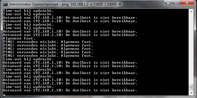

Tik in: ping 192.168.1.1 -n 15000 -l 50000 -4 en druk op Enter.
Laat dit maar lopen en als je verbinding wegvalt, kijk dan eens naar het resultaat.
Waarschijnlijk ga je dan meldingen krijgen van een time out.

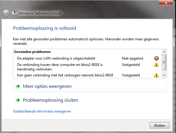

Dit gaat plezant zijn :) al een anderhalf uur bezig en tot nu toe alleen maar van deze berichten: post-46529-1417705638,5784_thumb.png Maar dat heeft met de ping test te maken aangezien ik nog nooit zoveel keer heb moeten klikken op verbinding maken en problemen oplossen. Kan niet wachten op het resultaat :P
