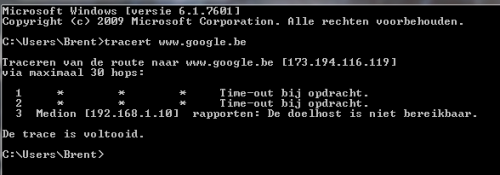

Helaas is er nu sinds 2 weken weer het probleem terug. Bij elke klik die ik doe om iets te openen komt er onderaan te staan: 'Verbinden...' of 'Host vaststellen' of nog andere berichten waarna er een geel driehoekje komt te staan op mijn internet icoontje onderaan en de pagina niet gevonden kan worden. Dan schakel ik de verbinding uit en druk op het kruisje zodat die zelf de problemen oplost. Normaal gaat dat prima en kan ik verder (behalve met downloaden, sommige dingen kan ik gewoon niet downloaden omdat die na 500 kb al uitvalt elke keer opnieuw) maar nu sinds 2 weken is het heel erg. Voor dit op het forum te plaatsen en in te loggen etc, heb ik denk ik 10-15 keer moeten opnieuw internet herstellen wat dus echt frustrerend is. Hopelijk heeft iemand van jullie een idee wat te doen.
Ps: degene die geholpen heeft zei dat het aan mijn pc zelf lag, want het internet werkt wel op andere pc's en laptops thuis. Ik zou graag willen weten hoe ik kan testen wat er mis is op mijn pc en kan je ook je internetkaart testen op een of andere manier om te kijken hoe goed die het nog doet? Of zijn de instellingen fout? Ik ken daar echt niets van dus alle hulp is welkom.

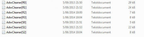

We gaan ook een nieuwe malware controle doen.
chromelook;
firefoxlook;
emptyfolderscheck;delete
emptyclsid;
startupall;
filesrcm;
  • Do a Deep Scan
  • Installed Programs
  • Running Processes
  • Auto Clean
Zoek.exe logbestand plaatsen
