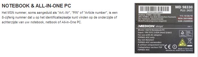

Zou je ook het MSN nummer van je medion laptop kunnen doorgeven want blijkbaar zijn er verschillende types.
Dat nummer vindt je terug op het identificatieplaatje, zie afbeelding.
Op de site van Medion zijn geen recente drivers voor jouw laptop aanwezig.
