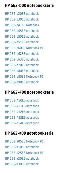

Wat het model/modelnummer betreft, het modelnummer ontbreekt nog, zie onderstaande lijst met mogelijke modellen.
Dat kan dus beter, hoe je dat best doet: zie hierboven.
Je kan het ook laten uitvoeren bij een PC- hersteller.
[ATTACH=CONFIG]29583[/ATTACH]
Ik heb binnenin gekeken en eigenlijk zit er niet veel of weinig stof in.. Maar met die koeler is het wel al veel beter, hij doet zelfs bijna terug normaal.. Alleen opent het internet soms traag een nieuwe pagina.. HP G62-a53EE Notebook PC deze is het kan dat ?
