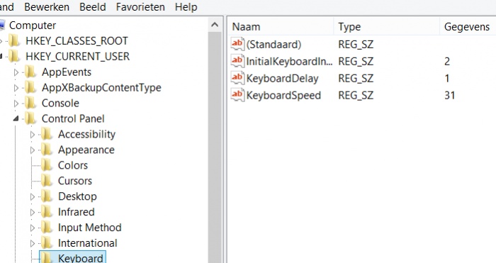

De instellingen in het register staan correct en je hoeft dus niks meer aan te passen.

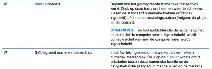

Ik heb de handleiding van je laptop doorgenomen, als je de Numlock- toets ingedrukt hebt om de cijfers van het extern numeriek toetsenbord te gebruiken en je sluit in die stand de PC af dan zal na het opnieuw opstarten van de laptop die functie zo nog ingesteld staan.
Heb je juist voor het afsluiten van de laptop de pijltjestoetsen gebruikt dan zal na het herstarten van de laptop de pijltjesfunctie nog werken.
