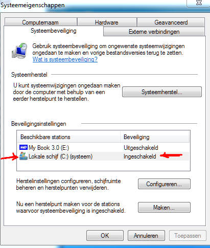

Je kan altijd controleren of systeemherstel nog wel ingeschakeld is voor de betreffende schijf.Dit doe je door naar je configuratiescherm te gaan>systeem en in de linkse kolom op systeembeveiliging te klikken.Het venster systeemeigenschappen opent.Wacht even als het venster opent tot alle gegevens in het kader beveiligingsinstellingen geladen zijn.
Indien er bij je C ingeschakeld staat is alles in orde.Als dat niet zo is dan klik je op je C en dan op configureren.In het venster dat dan opent kan je het veranderen.klik nog op toepassen en ok.
post-36459-1417705629,4194_thumb.pngje kan ook controleren tot waar je herstelpunten bijgewerkt zijn.Dit kan door op je C te klikken in het kader en dan op systeemherstel.in het volgende venster klik je op volgende en er opent een venster waar je de recentste herstelpunten ziet.
Als alles nu werkt zoals het moet, je systeemherstel staat aan maar er zijn geen herstelpunten voor de laatste dagen, maak dan een nieuw herstelpunt aan door op maken te klikken rechts onder in het venster systeemeigenschappen.
Dank je wel , die schijf staat ingeschakeld
er zijn herstelpunten bij gekomen
maar kan nier verder terug tot wanneer pc het nog wel goed deed
