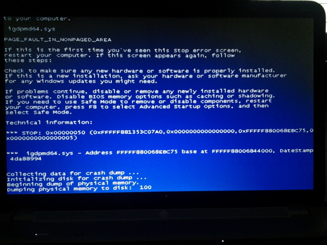

post-7222-1417705645,7866_thumb.jpgDag,
ik heb nu voor de zoveelste (?) een blauw scherm gekregen en moet dan de pc afsluiten door op de aan/uit knop te klikken en hem weer opstarten.
Ik denk dat ik maar eens de pc naar de winkel moet brengen voor een nazicht in praktijk want ik durf er nagenoeg niets meer aan te wijzigen.
Dat is waarschijnlijk de beste oplossing.
De foutmelding van het BSOD komt meestal van een fout aan de harde schijf of het geheugen.
In de winkel kunnen ze dat nakijken en dadelijk de defecte onderdelen vervangen.
Laat maar weten wat ze gevonden hebben in de winkel en hoe ze het hebben opgelost.
Mijn laptop is eindelijk terug, na 14 dagen observatie en zoeken naar de oplossing.
Zoals eerder aangehaald was een update van Windows het probleem, welke slecht afsloot, waarbij na +- 20 min. inactief het beeldscherm, in plaats van uitvallen voor beveiliging, op blauw scherm sprong.
Ik kon dan de pc uitschakelen en hem weer normaal opstarten. Na alweer +- 20 min geen gebruik hetzelfde probleem.
Als tweede probleem was dat KB 2760838 ( of 2670838 )die parten speelde en de update van IE 9 naar 10 saboteerde.De verdere update naar IE 11 nam dat probleem mee en zo bleef ik maar sukkelen. De IE welke nu is geinstalleerd is de 9.
In de winkel hebben ze uiteindelijk de pc terug gezet naar fabrieksinstelling. Uiteraard heb ik nu veel werk om en oplettendheid nodig om alles weer in orde te krijgen.
Dus, bij deze wenstte u nog een klein verslag over het verloop. De discussie mag hierbij dan ook afgesloten worden en andermaal dien ik jullie te bedanken voor de bijstand en geduldig werk.
