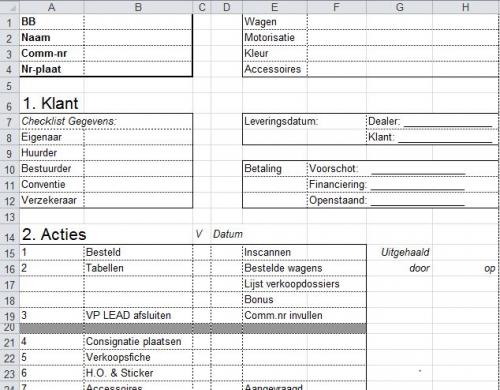

2. de andere gegevens in een bestaande excel tabel toevoegen (cellen verspreid)
3. een samenvattingsblad maken (tot op heden doe ik dit handmatig in excel)

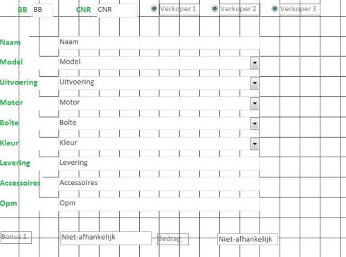

Formulier: post-46814-1417705638,6515_thumb.jpg
Nu kan ik alles invullen in het formulier (gegevens voor keuzelijsten zijn al gelukt) maar nu wil ik dus deze gegevens kunnen opslaan zoals bovenstaand gezegd.
Onderaan wil ik dan 3 knoppen:
1. Opslaan van ingevulde gegevens in juiste tabel en sheet
2. Hoofding samenvattingsblad invullen en evt. mogelijks al afdrukken
3. Ingevulde gegevens terug wissen

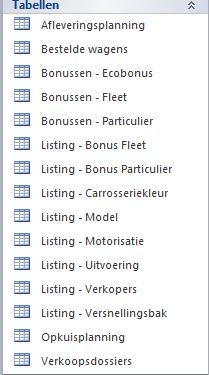

Ben ik dan verkeerd gestart? Dit is wat ik momenteel heb:
- Bestelde wagens (BB, CNR, Naam, Model, Uitvoering, Motor, Boîte, Kleur, Levering, Accessoires, Opm.)
- Bonussen - Ecobonus (Naam, CNR, Ecobonus {1 vd bonussen of 'acties')
- Bonussen - Fleet (als particulier maar dan voor fleet)
- Bonussen - Particulier ( Naam, CNR, verschillende bonussen waar bedrag moet inkomen in juiste kolom door het selecteren in het formulier)
- Listing - ... (de tabellen voor de keuzeformulier - dit omdat kleuren/bonussen/uitvoeringen etc. vaak veranderen)
- Verkoopdossiers (Naam, CNR, Verkoper 1, Verkoper 2, Verkoper 3)
Andere zijn nog irrelevant. De 3 tabellen van bonussen had ik wel liever naar excel gehad ipv access.
Kan ik op basis hiervan verder opbouwen of niet?

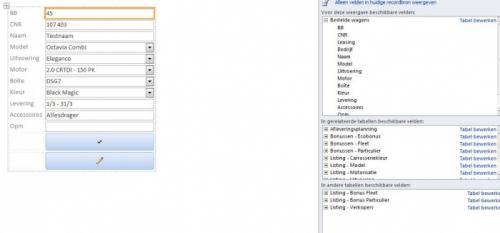

Na heel wat opzoekwerk van VBA-codes op knoppen programmeren, vrees ik dat ik het mezelf te moeilijk maak.
Terug van start met een nieuw formulier heb ik nu dit en werkt perfect.
MAAR dit lukt me enkel voor slechts 1 tabel in te vullen (ook al hebben ze al relaties gelinkt aan elkaar).
De bedoeling is net dat ik vanuit 1 formulier alles kan invullen zodat ik 'Klant', 'CNR', etc niet bij iedere wagen 3 à 4 maal hoef te herhalen.
Wanneer ik een criteria uit een andere tabel ('In gerelateerde tabellen beschikbare velden:' rechts) wil toevoegen aan het huidige formulier, dan wordt m'n formulier wit en zie ik niets meer staan. Nu zit ik dus hier blok.
Zijn mijn relaties verkeerd gecreëerd of is dit gewoon niet mogelijk op deze manier?

Ik heb de keuzerondejes(steve...Hans) van je formulier weggehaald en vervangen door een keuzelijst waar je nu de verkoper/behandelaar van het dossier/... kan kiezen zodat iedereen makkelijk een lijstje kan opvragen van eigen dossiers.
De bedoeling van een formulier is NOOIT dat je dat zou wissen. Al wat je daar doet wordt meteen weggeschreven naar de tabel Bestellingen. Dat gebeurt automatisch.
Helemaal onderaan zie je navigatieknoppen. Nu heb je 2 records. Wil je er een nieuw aanmaken, dan klik je gewoon op het pijltje met ster onderaan je formulier.
Je hebt daar |< < 1 van 2 > >| en daarnaast >* met deze knop maak je een nieuw leeg record.
