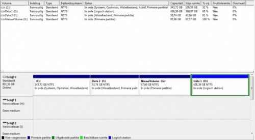

Maak een printscreen van schijfbeheer en plaats die in je volgende bericht.
Schijfbeheer bereik je via start-> configuratiescherm-> systeembeheer-> computerbeheer.
In computerbeheer klik je op schijfbeheer.
Je schijven worden nu in beeld gebracht.
Maak daar dus een printscreen van en plaats die in je volgend bericht.

Ik begrijp niet waarom je ruimte wil toevoegen aan je C.
Je hebt momenteel nog een 100 GB vrije ruimte over op die C.
Best gebruik je de C enkel voor het besturingssysteem en het installeren van je software.
De rest zoals eigen bestanden (foto's, muziek, film, documenten) plaats je best op een andere partitie.
En op je D data1 schijf heb je nog zo veel vrije ruimte.
Ik vraag me af op welke partitie de map "mijn documenten" staat.
Momenteel heb ik nog veel vrije ruimte op "C" - dat is door een expertteam gemaakt. Maar ik merk dat de computer heel snel volloopt en ik vraag me af hoe dat komt.
Ik heb nog wat vrije ruimte en dacht dat die heb beste aan "C" kan worden gekoppeld. Daarna heb ik zeker genoeg, denk ik.
De dokumenten heb ik op D data 1. Daar staan fotobestanden op en de opgeslagen dokumenten van Word, Excel en PowerPoint. Verder maakt ik regelmatig een backup van alle bestanden op een externe schijf van 500 GB. Op "F" staan wisselbestanden.
Het lijkt mij nu verstandig "het nieuwe vrije volume" aan "C" te koppelen.
Dat kan je met deze software (klik erop) uitvoeren.
Via de functie merge partitions lukt het niet omdat de partities niet naast elkaar liggen.
Probeer eens eerst het volgende: Verwijder de G via de functie delete partition en probeer dan de niet toegewezen ruimte bij je C te voegen, hoe je dat doet lees je hier.
