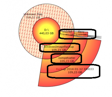

[ATTACH=CONFIG]29898[/ATTACH] volgens dit programma is er 319 gb ruimte bezet waarvan het niet ziet wat dit inneemt en een 119 gb door backup en muziek
Er is Windowsimagebackup, competoeter en Backup 2014-01-12 aanwezig met identiek dezelfde bestandsgrootte van 109.23Gb dan heb je nog je muziek 11.43 Gb en iets genaamd davy denk ik wat enkele Gb inneemt ( is moeilijk te zien op afbeelding).
Dus 3x 109.23Gb + 11.43 = 339.12 Gb
Dan zijn er nog een aantal bestanden aanwezig volgens de afbeelding, je kan dus aan die 440 Gb gebruikte ruimte komen zoals ook op de afbeelding te zien is.
Nu rest enkel nog de vraag waar o.a. die competoeter op slaat????
Ben jij de enige die op die PC werkt?
zoals ik het heb nagekeken kijkt dat programma gewoon verder in de mappen dus het ziet dat de windowsimagebackup map 109 gb is, daarin staat de map competoeter ( naam van pc) ook als 109 gb en dan de backup die effectief 109 gb is. de cirkels ervoor zijn denk ik enkel de mappen, want die map muziek is 11 gb en daar staan 2 mappen in die samen die 11 gb maken.
bij die 319 gb kan hij niet zien waar ze vandaan komen, ik heb ook op allerhande manieren al proberen kijken maar vindt niets.

alhoewel je goed telt, denk ik toch dat de schijf 'in principe' maar voor 1/4 vol is: kijk even naar de verschillende screenshotjes van het programma: een 'volle' HD levert een volledige cirkel op.
Wat me vraagtekens oplevert is die volledig binnenste cirkel met ook ?? in en de tekst: 'unknown files' ... (al las ik ergens dat dit er gewoon op kan wijzen dat er files met een voor-windows-onbekende-extensie zijn)

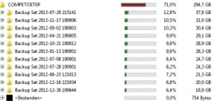

@DAvy01: wat je ook nog kan doen is een tweede controle met WinDirStat (ook freeware)
wat ik erbij zie staan, zijn een hoop backupfiles - en als je die samen gaat tellen, heb je al een boel gigabites.

windirstat kan blijkbaar zien wat er bezet is.
dit zijn de screenshots.[ATTACH=CONFIG]29912[/ATTACH][ATTACH=CONFIG]29913[/ATTACH][ATTACH=CONFIG]29914[/ATTACH]

ik heb de optie beveiligde bestanden verbergen uitgezet, de map system volume information is erbij gekomen, (kan ze niet openen ) maar in de map competoeter is er geen enkele map bijgekomen met de naam back up sets ( die kan ik dus nog altijd niet terugvinden)
