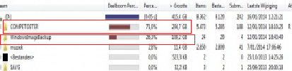

[quote=clarkie;441814
[ATTACH=CONFIG]29917[/ATTACH]
Maak eens een printscreen van je verkenner met aan de linkerkant de D geselecteerd zodat je in het rechter venster de inhoud ziet en plaats die afbeelding in een volgend bericht.
Je hebt een map COMPETOETER en een map Windowsimagebackup die heel wat ruimte innemen op je D.
Dus het is niet enkel je map muziek die er aanwezig is.

Dus de inhoud van die map Competoeter krijg je niet te zien? ~ een screenshot is dus overbodig in dat geval...
Misschien overbodige vragen maar toch:
a. je herkent die map Competoeter toch? (ik bedoel: ze is niet door een vorige eigenaar of weet-ik-wie erop gezet?
b. de backups: zeggen die je iets? zijn ze door jou gemaakt - zo ja: met welk programma > en in dat geval: kan je ze met dàt programma ook niet zien? (een backup moet terug te zetten zijn, moet je dus kunnen aanduiden, moet dus minstens in het backupprogramma te zien zijn... ?
als ik de laptop nieuw gekocht heb, vroeg hij om een naam te krijgen heb hem dan maar competoeter genoemd
ik heb die backups niet gemaakt, ik heb enkel weet dat er op tijd en stond is een systeemherstel automatisch wordt gemaakt.
zou het eventueel kunnen dat het software van samsung zelf is ? wat ik mij meen te herinneren is dat samsung zelf er een recoverydisk van gemaakt heeft bij de splitsing, maar toen nam ze zoveel plek niet in,
en snap dan ook niet waarom ik de bestanden niet kan zien.

Hiervoor wordt de herstelpartitie gebruikt die geen schijfletter heeft en die je dus ook niet kan zien (behalve in de afbeelding van het schijfbeheer in bericht nr 3).
Volgens mij wordt de D schijf gebruikt door de windows backup om de backups op te slaan.
De mappen WindowsImageBackup en System Volume Information en het bestand MediaID zijn daar het gevolg van.
De map System Volume Information wordt ook gebruikt door het systeemherstel wat nog iets anders is dan een systeembackup.
Probeer eens het volgende.
In het opdrachtprompt typ je dir d: /s > c:\DSchijf.txt en druk enter.
Let op de spatie voor de / en voor en na de >.
Open de verkenner en klik op de C schijf.
Voeg het bestand DSchijf.txt toe aan je volgend bericht.
