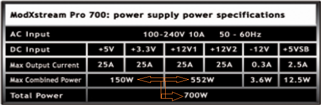

De OCZ ModStreamXPro 700W levert de benodigde stroom over 2 rails van 12V van elk 25A.
Nu zou je denken dat deze samen 50A opleveren maar niets is minder waar, volledig belast kunnen deze rails maar zo'n 22 @ 23A leveren goed voor 552Watt.
De 860 watt voeding is een Corsair AX860i maakt gebruik van één 12V rail en levert hier 71.6A en is goed voor 859Watt.
In de specificaties van de NVidia GTX590 staat vermeld dat deze grafische kaart maximaal zo'n 30A nodig heeft en de OCZ ModStreamXPro kan dat bij lange niet leveren daar de rails begrensd zijn en beveiligd.

Vroeger zag je wel vaker dat een voeding niet het opgegeven wattage haalde.
Toen was het normaal dat ze de verschillende Volt lijnen wel eens bij elkaar opgeteld werden maar nu is dit niet meer van toepassing.
Tegenwoordig is de 12V lijn de belangrijkste van een voeding en is deze ook beslissend om de voeding in te delen in een bepaalde vermogens klasse.
De OCZ ModStreamXPro 700W levert op de 12V lijn 552 Watt en de Corsair AX860i levert 859 Watt op de 12V lijn.
De Corsair zit dus goed maar de OCZ ModStreamXPro zou nu in principe ingedeeld moeten worden als zijnde een 580 Watt voeding.
Heb er even de label met specificaties bijgenomen zodat het duidelijker wordt.
Zoals ik al eerder vermelde maken fabrikanten niet alle van de zelfde standaarden gebruik voor het indelen van hun voeding in een bepaalde vermogensklasse.
Bij deze voeding zijn zowel de 5V en 3V lijnen samen met de 12V lijn opgeteld voor deze in te delen als zijnde een 700 Watt voeding.
Zo is de som van 150 Watt voor de 3V en 5V lijn met de 552 Watt van de 12V lijn samen 702 Watt.
Bij de nieuwe standaarden zie je nu dat fabrikanten enkel het vermogen van de 12V lijn tellen voor het uiteindelijk vermogen van de voeding.
Maar let op dat doen ze niet allemaal. Dus deze voeding zou in principe een goede 580 Watt voeding kunnen zijn maar zeker geen 700 Watt zoals vermeld.
De 5V en de 3V lijn zijn bij de pc's van nu van ondergeschikt belang en hoofdzakelijk telt de 12V lijn zoals ze bij de Corsair AX860i wel het geval is en deze in de juiste klasse is ingedeeld.
Zou je bij de Corsair het zelfde gaan tellen als bij de OCZ zou je misschien een 1000 Watt voeding hebben terwijl ze dit vermogen niet kan leveren op de 12V lijn maar wel 859 Watt >> Dus een 860 Watt .
