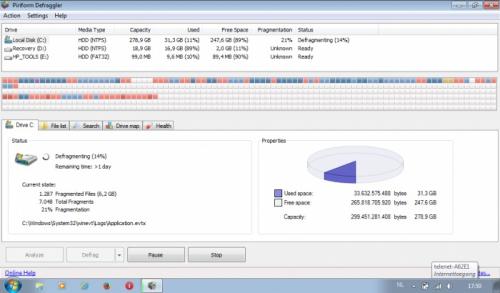

post-24732-1417705659,9355_thumb.jpgIk heb het programma gedownload en begonnen met de defragmentatie. Na een paar uur zit hij nog maar aan 14% en meldt dat hij nog 1 dag nodig heeft. Is dat normaal?
Ik heb de defragmentatie onderbroken (via stoppen) daar de notebook héél warm wordt (is momenteel ook aan het opladen) : start de defragmentatie nu de volgende keer opnieuw vanaf nul of loopt het gewoon verder?
Een defragmentatie is tamelijk belastend voor de processor en de harde schijf en dan kan de temperatuur wel eens oplopen.
Bij de volgende start van de defragmentatie, gaat hij gewoon verder.
Een tip om het defragmenteren de spreiden.
Er is wel wat meer werk aan, maar je meer controle.
Start Defraggler op en doe een analyse van de C schijf.
Klik dan op het tabje file list en je krijgt de lijst met gefragmenteerde bestanden en het aantal fragmenten per bestand.
Je kan dan de bestanden aanvinken die het meest gefragmenteerd zijn.
Klik daanna onderaan op defragment selected files
Dan worden enkel de aangevinkte bestanden gedefragmenteerd.
Enkele bestanden gaat sneller dan een ganse schijf en je kan tussendoor even pauzeren om de laptop te laten afkoelen.
