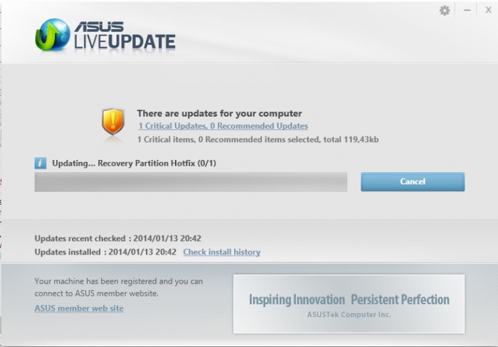

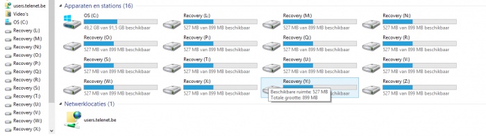

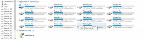

Ik heb een asus ux32vd met 128 gb ssd en 6 gb ram en windows 8.1 draaien. Nu heb ik een probleem met de recovery schijven. Hij maakt die namelijk automatisch zonder dat ik dat wil. En dat gebeurt nogal willekeurig. Soms komt er één bij, andere keren zijn ze weer allemaal weg. Het probleem is dat dit telkens 899 mb gebruikt wat toch wel veel is. Nu zit ik ondertussen al van een Z-schijf tot een L-schijf met allemaal dezelfde recovery schijven op. Waarschijnlijk zal dit binnen een paar dagen weer allemaal weg zijn, maar niet veel later gebeurt het gewoon opnieuw. Het is ook telkens een afwisselend aantal schijven dat gemaakt wordt vooraleer ze gewist worden. Soms is het van de Z-schijf tot aan de W-schijf andere keren zijn het er meer/minder. Ik heb al op internet gezocht, maar ik vind nergens het juiste antwoord. Wel is het zo dat mijn asus live update niet goed werkt. Het is te zeggen: er staat dat ik een kritieke update moet doen: recovery partition hotfix. Echter wilt deze update nooit installeren, hij begint zelfs niet. Andere updates installeren echter wel. Ik heb al geprobeerd manueel de recovery partition hotfix te installeren maar zonder succes. Wat kan ik hier aan doen? Hieronder zijn enkele screenshots om de aangehaalde voorbeelden duidelijker te maken :top:
