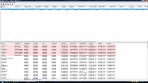

De BSOD waarmee dit verhaal startte verwijst naar de NDIS driver.
NDIS is de software die je netwerkkaart en protocollen beheert. Volgens de Speccy log is je huidige versie 6.0, voor Vista SP2 heb je normaal NDIS 6.1 nodig. Je kan eens proberen deze te updaten.
Dit probleem werd ook verscheidene keren gerapporteerd in connectie met de AVAST software. Je kan eens proberen deze te verwijderen en kijken of het probleem verdwijnt. Het lastige met dit soort fout is dat er erg veel mogelijke oorzaken zijn, en in de meeste gevallen is de enige oplossing proberen door eleminatie de oorzaak te vinden.
