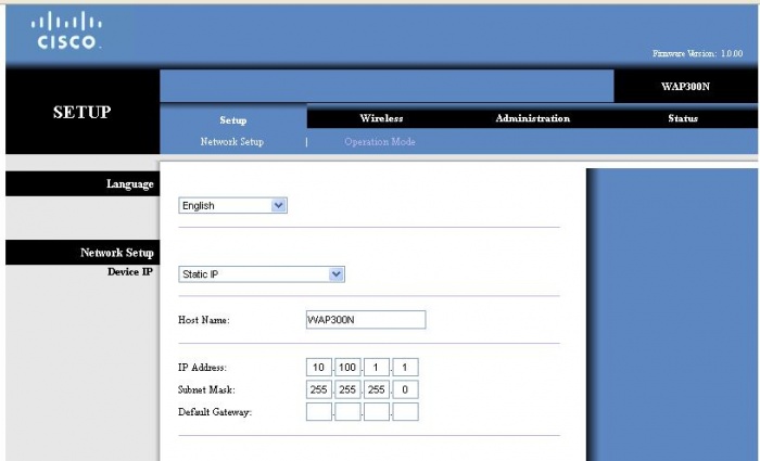

--> Op bovenverdiep wil ik Linksys WAP 300N aansluiten op de ethernetkabel zodanig dat ik van overal wifi connectie heb.
Optioneel: Liefst met 1 SSID (deze zou ik zelfde laten als origineel van Telenet).
Mijn vraag:
Kan iemand mij echt stap voor stap uitleggen wat ik moet doen --> configuratie van de linksys WAP300N
--> standaard installatie met cd lukt niet: (apparaat geeft wel vol bereik van wifi weer maar mijn router kan geen verbinding maken met internet.
--> Heb al geprobeerd om DHCP af te zetten en manueel instellingen te doen maar ook dit lukt mij niet. (waarschijnlijk doe ik hier dingen fout).

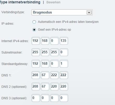

Je kan best de toestel een vaste IP adres geven en in bridge zetten zoals afbeelding doch bij jou kan dat iets anders uitzien:
Vul gewoon wat er staat.
Nota: bij bridge wordt DCHP automatisch uitgeschakeld.
Als dat geluk is dan naar draadloos gedeelte gaan en bij SSID dezelfde naam geven als van Telenet.

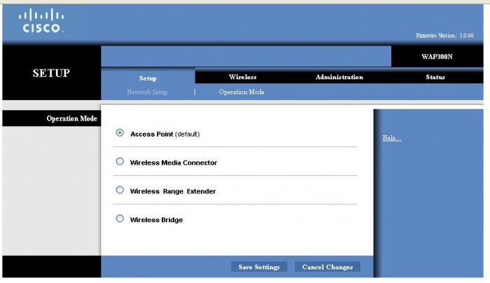

ik kan enkel wireless bridge selekteren, hierbij staat dhcp std aan.
Als ik handmatig instel Ipv DHCP dan kan ik enkel ipadres, subnetmasker en standaard gateway invullen
In de tweede afbeelding vul je zo:
IP adres = 192.168.0.135
Subnet mask = 255.255.255.0
Default gateaway = 192.168.0.1
Wel DCHP uitschakelen.
Het kan zijn dat je de netwerkkabel op de vrije poort moet aansluiten maar normaal gezien niet althans niet bij mijn routers.
Dit lukt niet.
Wat valt mij op:
om ip adres van de router te wijzigen log ik eerst in via het originele ip adres (10.100.1.1).
Ik wijzig de settings en sla deze op.
Tijdens het opslaan sluit het scherm af en geraak ik niet meer ingelogd in de rooter.
--> Kan normaal zijn (weet ik niet).
Als ik nadien de router plaats waar hij moet komen krijgt hij geen verbinding met de modem.
