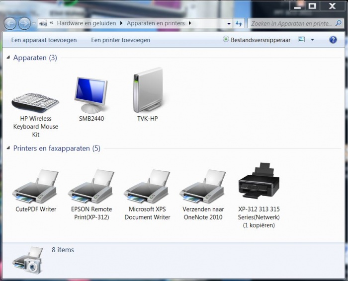

Heb je eerst de software van de printer geïnstalleerd vanaf cd en dan als er om gevraagd wordt pas de printer aangesloten?
Ga naar start-> configuratiescherm-> apparaten en printers en maak dan een printscreen van dat venster.
Plaats die afbeelding in je volgende bericht.
Hoe je een printscreen kan maken lees je hier (klik erop), hoe je die in je volgend bericht kan plaatsen hier.

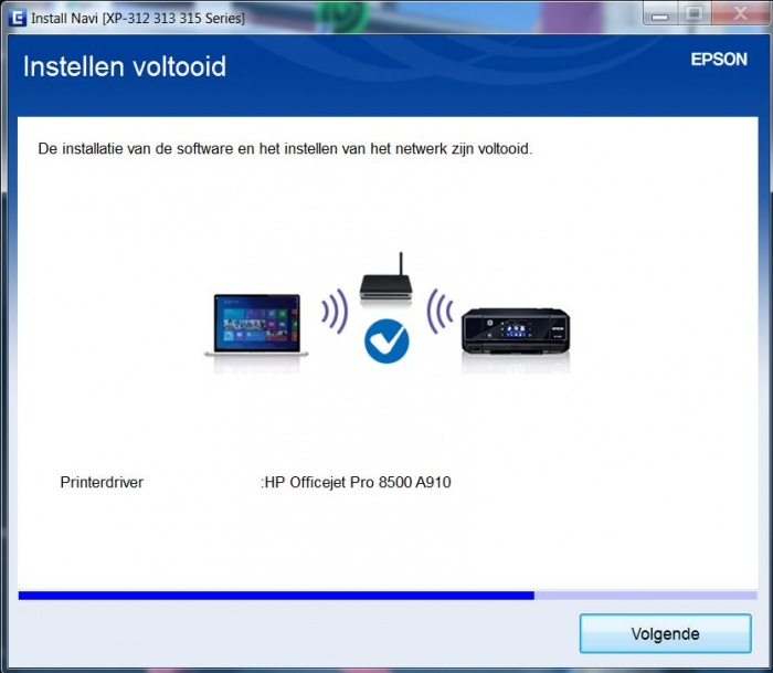

Beste Clarkie,
Ik heb nogmaals de Epson printer geïnstalleerd. Aan het eind kreeg ik bijgaand bericht. (Printerdriver Epson).

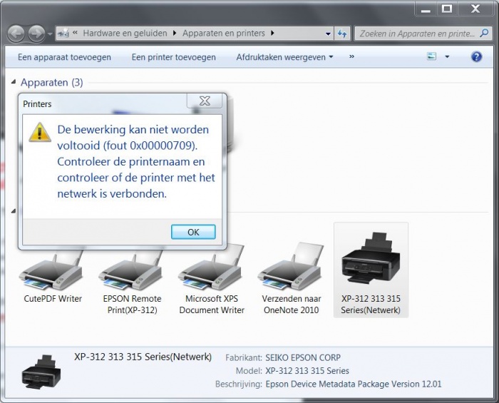

Ook bijgevoegd een printscreen van Apparaten en Printers en een printscreen van het bericht na het proberen als standaardprinter in te stellen.
Graag uw reactie.

Staat je printer wel ingeschakeld?
Op welke manier wil je de printer gebruiken? Blijkbaar draadloos?
Via de functie eenvoudig toegangspunt of Wifi direct of ...USB- kabel?
Via deze link vindt je alvast de volledige handleiding indien je die niet hebt.

Bij de installatie van een draadloze netwerkprinter moet je toch eerst met usb verbinden aan de pc waarop je de eerste installtie doet.
Anders kan je de netwerkgegevens niet instellen en zal de printer niet op het netwerk kunnen.
Als in de router het mac-filter is ingesteld, moet je het mac-adres van de printer ook toevoegen in de lijst.
