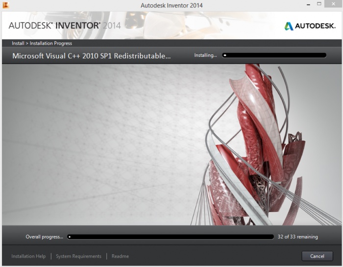

Ik heb een probleem met windows visual c++ 2010 . Voor het programma inventor te installeren heb ik deze versie van visual nodig maar kan het niet installeren door een foutmelding.

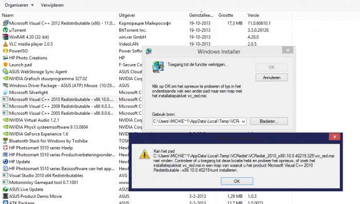

Nu heb ik al veel verschillende dingen geprobeerd zoals de 2013 versie te installeren de 2010 64x maar door geen van deze dingen wil het programma installeren.
De melding geeft iets van vc_red.msi maar vind dit niet terug op men pc.

Ik heb deze foutmelding als ik visual 2010 wil verwijderen of bij het installeren van inventor
heb het geïnstalleerd nu als admin en de installatie zoekt altijd eerst de Microsoft Visual C++ 2010 Redistributable - x86 10.0.40219
en deze geeft nu altijd een fout. Had het ook al een geprobeerd met de x64

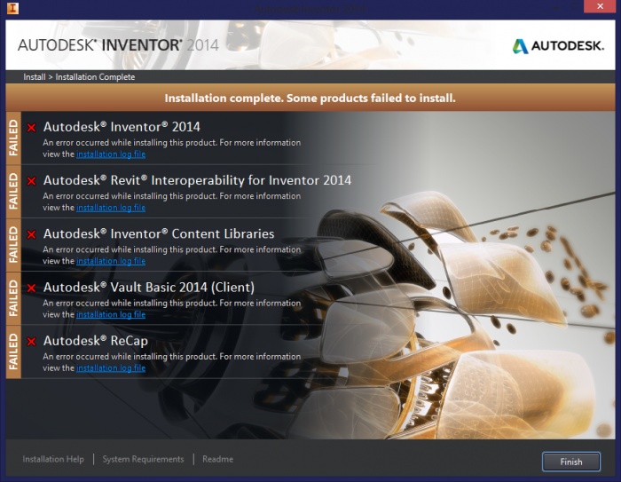

deze foutmelding staat in de log file die je in de 3de foto ziet
MICHIEL Installing Microsoft Visual C++ 2010 SP1 Redistributable (x86): "C:\Autodesk\Autodesk_Inventor_2014_Eng_64bit_dlm\3rdParty\x86\VCRedist\2010SP1\vcredist_x86.exe" /q /norestart /log C:\Users\MICHIE~1\AppData\Local\Temp\vcredist_x86_2010sp1.log
2014/1/26:14:10:05 michiel993 MICHIEL Install Microsoft Visual C++ 2010 SP1 Redistributable (x86) Failed Installation aborted, Result=1603
ik vind ook wel info over de fout 1603 dat dit bij cad inventor voorkomt ma zie nie echt hoe ik het moe oplossen

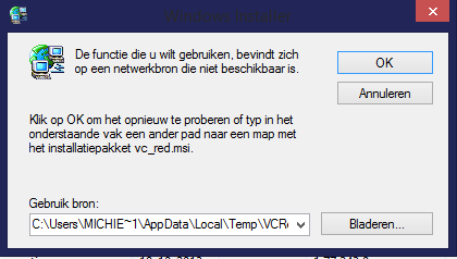

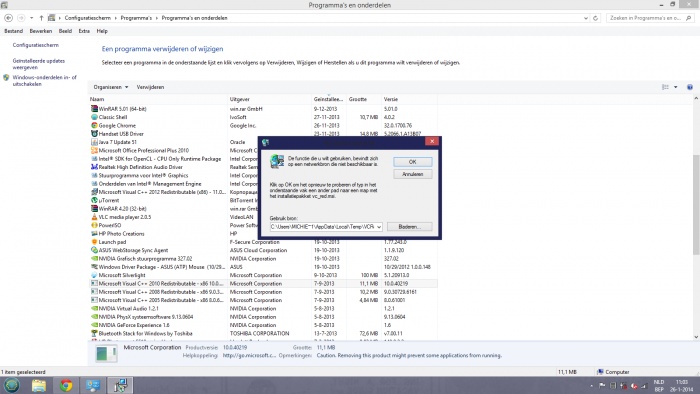

hier staat om het gewoon te verwijderen maar dat gaat juist nie door de foutmelding die in de eerste post staat en ik kan zonder enig probleem de andere visuals verwijderen en installeren behalve deze 2010
dit krijg ik als ik ok
[ATTACH=CONFIG]30043[/ATTACH]
dit staat onder de 2010 versie en bij geen andere versie staat dit

Als ik op verwijderen duw van de 2010 versie x86 krijg ik de melding die je hierboven ziet.
Het lijkt eig dat het programma niet meer op men pc staat maar wel nog tussen de lijst van programma's
