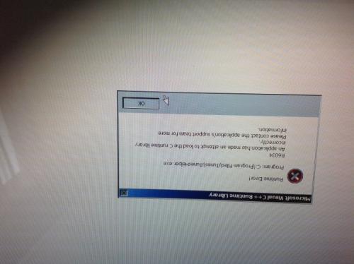

Op 25 januari '14 heb ik (geprobeerd) de nieuwe versie van iTunes te downloaden. Ik kreeg de vogelde melding:
R.6034 An application has made An attempt to lood THE C runtime library incorrectly. iTunes kon ik niet meer opstarten. Ik heb iTunes verwijderd en opnieuw iTunes gedownload, met hetzelfde resultaat. Ook via systeemherstel kreeg ik het niet meer voor elkaar. Is er een oplossing?

Kan je een afbeelding maken van de foutmelding en deze dan toevoegen als bijlage aan een volgend bericht.

Een runtime error is altijd een fout in het programma zelf; in dit geval dus I-Tunes.
Je zal dit moeten melden aan de makers van I-Tunes om het te laten fixen.
Misschien kan je ondertussen terug een oudere versie van I-Tunes installeren.
