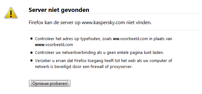

Kaspersky anti virus automatische update lukt niet
probeer allemaal nog maar eens, ik heb net gebeld en dit is het antwoord:
na lang wachten en drie muziekjes te hebben beluisterd: "meneer? wij hebben het hier getest en het lukt bij ons wel, maar wij gaan een dossier openen."
het dossier is dus aangemaakt en ik heb ondertussen nog eens geprobeerd en nu lukt het dus wel.
screenshot: [ATTACH=CONFIG]30259[/ATTACH]
- - - Updated - - -
heel merkwaardig dat na een simpel telefoontje het plots wel lukt, tiens tiens, het zal daar toch wel even aan het waaien zijn geweest denk ik
- - - Updated - - -
Natuurlijk weet ik nog niet of andere klanten van Telenet de pagina's van Kaspersky kunnen laden, ik zou zeggen probeer het even.

Fijn werk ... als Kaspersky nu ook bij de andere gebruikers werkt, heb je ze een geweldige dienst bewezen. Je zal maar Kaspersky-gebruiker zijn en (gedurende hoe lang misschien) geen updates meer binnenkrijgen via je provider en door een fout van deze provider. Schadevergoeding vragen ???
Kaspersky verschijnt weer in volle glorie op mijn scherm. :top:
Nu nog afwachten of het probleem bij wes omtrent de Updates ook opgelost is hierdoor.
Bij mij lukt het nog steeds om op de site van kaspersky te komen!

Maar wat zie ik net? Blijkbaar heeft mn antivirus zich nu toch automatisch geupdate.
Vrouw is op laptop geweest en zij komt nooit aan het antivirus en zie dat kaspersky database bijgewerkt is vanmorgen.
Zou die malwarebytes dan toch de schuldige kunnen zijn?
Dat denk ik niet want malwarebytes is een 100% veilig programma.
Vermoedelijk lag de fout toch bij de DNS servers van je provider maar die gaan dat natuulijk niet willen toegeven.
Het kan geen kwaad om de DNS servers van Open-DNS (208.67.222.222 en 208.67.220.220) of Google (8.8.8.8 en 8.8.4.4) te gebruiken ipv deze van je provider.
De DNS servers moet je aanpassen in de router.
