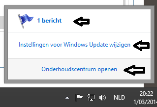

Wel heb ik altijd een vlaggetje rechts onder mn scherm met melding voor onderhoud. Wanneer ik daarop klik staat er dan een klokle bij het vlaggetje. Dan zie je dat onderhoud bezig is maar dat blijft daar maar staan. Misschien is dat wel normaal?
Ik heb zelf geen windows 8 en ik weet dus ook niet hoe die zich gedraagt maar dat onderhoudsvlagje kan betekenen dat kaspersky probeert zijn updates te doen maar er niet in slaagt.
Zodra de update wel geslaagd is, zal het vlagje waarschijnlijk verdwijnen om dat dan het onderhoud afgelopen is.
Als je op het vlaggetje klikt krijg je een venster waarin info staat.
Je kan verder op elke info klikken om naar de bewuste melding of onderhoud te gaan.
Inderdaad. Maar dit is nu opgelost. De melding die ik kreeg was voor onderhoud en waarschijnlijk gaf ik deze geen tijd genoeg.
Na mn laptop een 2tal uurtjes laten aanstaan was de melding weg.
