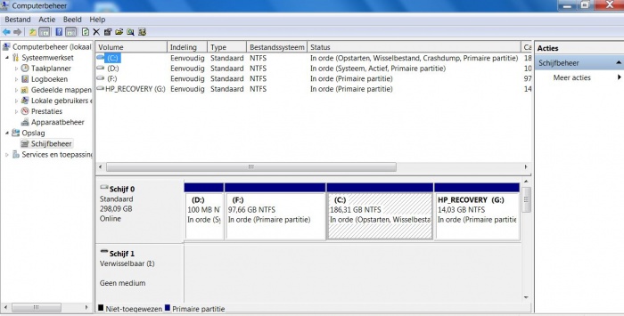

Ik hoop dat ik alles correct heb gedaan en dat de printscreen bruikbaar is

Jouw D schijf is een systeempartitie die normaal gezien geen schijfletter krijgt en dus niet zichtbaar zou mogen zijn.
Best is om daar geen persoonlijke bestanden op te zetten en als die er op staan, deze zo snel mogelijk af te halen en ergens anders te zetten.
De G schijf is de recovery-partitie om de pc terug te zetten naar de fabriekstoestand.
Daar blijf je best ook vanaf.
De F schijf zou normaal bruikbaar moeten zijn maar er staat slechts 102 MB op en dat kan systeeminformatie zijn die niet zichtbaar is in de verkenner.
Je kan proberen met een Ubuntu Live CD de betrokken partities te bekijken en je persoonlijke bestanden er af te halen en op een andere partitie of externe schijf te zetten.
Hoe je dit doet, kan je nalezen in deze topic: http://www.pc-helpforum.be/f284/bestanden-windows-kopi-ren-via-ubuntu-23338/
Daarna kan je de D en de F partitie verwijderen via het windows schijfbeheer.
Dan de pc herstarten, naar het schijfbeheer gaan, een nieuwe afbeelding maken en hier plaatsen.

Ik was dus ook niet op de hoogte van die schijfpartitie op D en ik dacht altijd dat mijn D schijf een andere schijf was dan mijn C schijf en dat ik dara in veiligheid al mijn bestanden kon in opslaan.
Als ik die nep spybot had geïnstalleerd op 31 januari vroeg hij om die tijdelijke internetbestanden te verwijderen en ik gaf toestemming en toen was dus alles op mijn D en F schijf gewist
De dag nadat ik "die nepspybot " had geïnstalleerd en mijn PC dus al moeilijk aan het doen was toen heb ik nog éénmaal al mijn bestanden zien staan op die D schijf en toen was alles weg als ik het 's middags wilde downloaden op een externe harde schijf.
