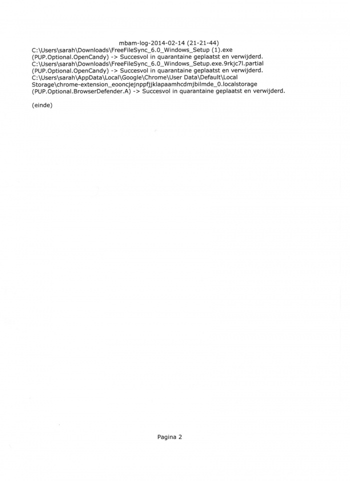

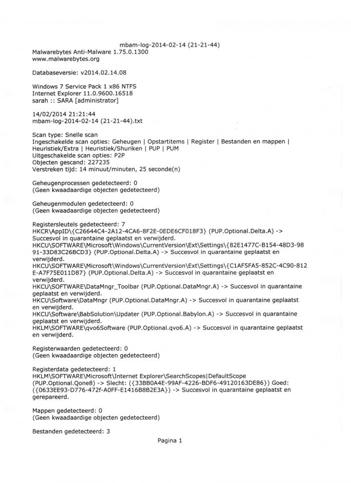

Beste leden,beste kape,
Volgens mij heb ik alles wel goed gedaan,maar heb weer wat problemen met de log mee te sturen.
Dus ik stuur hem via mijn verkenner mee.(hopelijk)
Zover als ik kan zien,zat er in mijn pc aardig wat er niet in thuis hoorde.
Het is voor mij een raadsel waarom kaspersky dit er niet uit gehaald heeft. Ik heb de uitgebreidste versie van kaspersky.
Ik heb een back-up van mijn bestanden op een externe schijf staan;kan ik dit via mijn pc gewoon verwijderen of
zitten hier geen virussen op.
Kan ik zoek.exe weer verwijderen samen met het eerste logje?
M.vr.gr.
