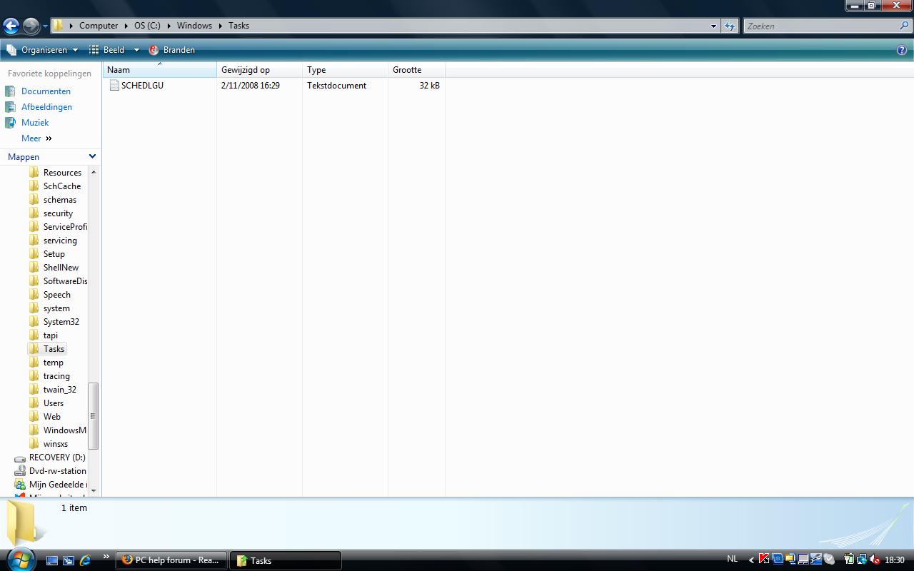

Zie "ComboFix (2).txt" in bijlage.
Volgens mij is het bestand nog steeds niet verwijderd.
Nogthans kan ik het echt niet terugvinden in de desbetreffende map, zie "Screenshot.jpg"
