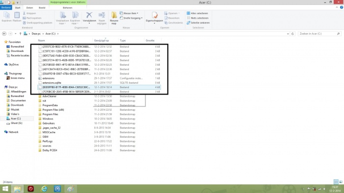

post-47572-1417705671,3615_thumb.jpgik heb ook opgemerkt dat er bestanden staan op mijn C schijf die daar waarschijnlijk niet thuishoren, foto in bijlage xD

2014-02-12 11:52:45 AB31EECD898080D88D80AB0B3D7C0F96 3496 ----a-w- C:\{25557C30-9E02-4576-81C6-774D9C66B87B}
2014-02-12 01:57:51 FEC2BB758B8F9E7865FEAFBBE6C6C674 2712 ----a-w- C:\{C597C181-12DE-4CD8-A1F6-EF5DBF864772}
2014-02-12 01:56:10 F5DB5627FEFCC7B5520502BE46AC74E3 3016 ----a-w- C:\{9DF275AE-FAB4-4289-9330-CBA3C5B38714}
2014-02-12 01:26:13 01D263794D1D4930FFC910C018AA81C6 2752 ----a-w- C:\{68C07214-0D15-492B-80DE-1FF267E512ED}
2014-02-12 01:23:07 23BDC7B7A85903644D2A1FF9F0DBB95C 3056 ----a-w- C:\{8CF3B53D-9901-4F72-B01A-DBA131FB549C}
2014-02-11 21:36:10 DFFD1537908900DF2A9BDDDD35FB847A 1864 ----a-w- C:\{AD1C8A74-B2C6-45AC-89EC-2E7DE8BF7A32}
2014-02-09 12:31:01 99A44F286AFC884A41754289BDAF597E 3288 ----a-w- C:\{D0AFFD1B-D807-47BA-BEC8-92D0F3717922}

Ik denk dat het probleem opgelost is :top:,ik heb momenteel geen last meer van reclame :adore::adore::adore::adore: Bedankt !!!!!
Wel moet ik zeggen: na de scan wou ik het logje posten maar ik geraakte niet op het internet. ik zat namelijk op een proxy server:hmmmm:, maar dit was geen probleem want hier ben ik dan toch geraakt :D.
Kan ik ook weten wat het probleem nu precies was of is dit moeilijk om uit te leggen via mail?
Het was een besmetting die zich in je browser had genesteld en die is nu verwijderd, samen met nog wat potentieel gevaarlijke dingen.
Start 51a612a8b27e2-Zoek.pngZoek.exe nogmaals met het onderstaande script.
    C:\WINDOWS\Tasks\Re-markit_wd.job;f
    C:\WINDOWS\Sysnative\Tasks\Re-markit_wd;f
    C:\{25557C30-9E02-4576-81C6-774D9C66B87B};f
    C:\{C597C181-12DE-4CD8-A1F6-EF5DBF864772};f
    C:\{9DF275AE-FAB4-4289-9330-CBA3C5B38714};f
    C:\{68C07214-0D15-492B-80DE-1FF267E512ED};f
    C:\{8CF3B53D-9901-4F72-B01A-DBA131FB549C};f
    C:\{AD1C8A74-B2C6-45AC-89EC-2E7DE8BF7A32};f
    C:\{D0AFFD1B-D807-47BA-BEC8-92D0F3717922};f
    filesrcm;
    resetIEproxy;
    resethosts;
    autoclean;
  • Post het geopende logje in het volgende bericht.
bij deze :marchmellow:
