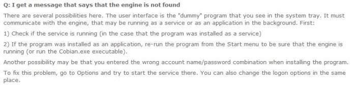

ik gebruik altijd cobian back up om mijn externe schijf te back uppen en doe dit 1x per maand zeker.de vorige back up was van eind januari en is probleemloos verlopen.
Vandaag wil ik een nieuwe back up maken van de mappen en krijg ik de melding The engine is not found.
Ik heb alle instellingen nagekeken en alles staat goed.Zowel de bron als bestemming schijf zijn aangesloten en zichtbaar in de verkenner en er is meer dan ruimte genoeg resterend.
Heb ook geprobeerd met veranderde instellingen zoals de volume shadow copy uitvinken maar dat helpt niet.Ook het programma de-installeren (met revo) en opnieuw installeren helpt niet.
Hoe krijg ik het programma terug aan de praat?
Ik heb het nogmaals verwijderd en opnieuw geïnstalleerd maar dan als admin en als applicatie geen autostart.Hierdoor moet ik ook niet kiezen welk account er gebruikt word en welk wachtwoord..Het programma startna installatie de eertste back-up maar even later komt terug de melding kan het opgegeven pad niet vinden.Ik zie het in taakbeheer ook niet staan
Als ik naar de bestemming schijf ga staat daar dan toch een begin van de map die ik wil back uppen.Het programma loopt dus ergens vast.
Afsluiten en het programma opnieuw uitvoeren als admin geeft onmiddellijk de fout kan de engine niet vinden.
Wijzig ik in het scherm instellingen dat ipv app het als service moet worden uitgevoerd dan geeft het programma aan dat de service word gestart en zie ik het in taakbeheer ook staan,maar toch blijft de melding dat het opgegeven pad niet gevonden word.

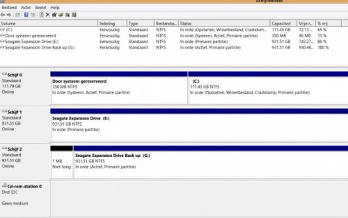

Haal je zelf de twee schijven niet door elkaar?
Want in schijfbeheer is duidelijk te zien dat schijf 2 leeg is.
Op schijf 1 is nog 80% vrije ruimte.
Alvast bedankt voor het meedenken maar gek ben ik nog niet hoewel je het zou worden met zulke toestanden.
De probleemschijf heeft de letter G en heeft als benaming back up schijf,dus missen kan niet.

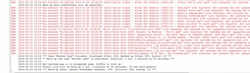

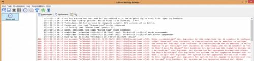

Nogmaals geprobeerd met cobian waarvan het resultaat te zien is in de screenshots.Er is nu nog een nieuw element,er verschijnt nu eerst dat de tijd van de semafoor verstreken is??
Nadat ik de back up afgebroken heb is de schijf onbruikbaar want er kan niets meer naar geschreven worden, en moet ik ze opnieuw formatteren.
screenshots van cobian:
en nadat ik de back up heb afgebroken
Wat ik raar vind is dat er in schijfbeheer een ruimte van 1MB niet is toegewezen.
