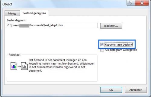

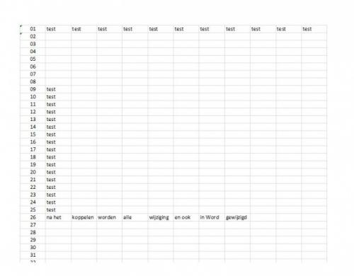

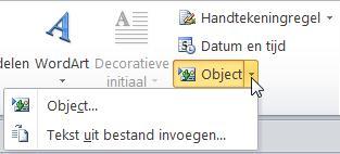

Start Word op en open een nieuw document (liggen) en ga vervolgens naar het tabblad Invoegen in het Lint.
Ga naar Object en klik op Object.

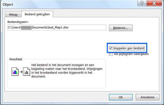

In het volgende scherm ga naar het tabblad Bestand gebruiken.
Blader naar het excel bestand en plaatst een vinkje bij Koppelen aan Bestand en klik vervolgens op OK.
(Verklein eerst het Excel bestand naar circa 46% [zoom niveau].)

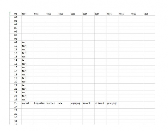

Word wordt nu automatisch bijgewerkt nadat de koppeling tot stand is gekomen en u ziet de gegevens uit Excel in Word verschijnen.

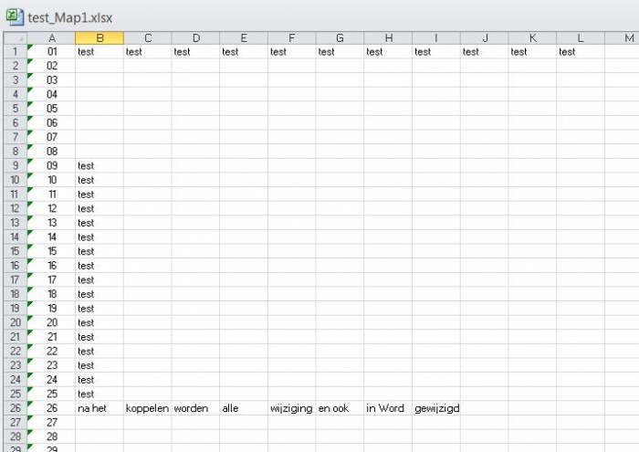

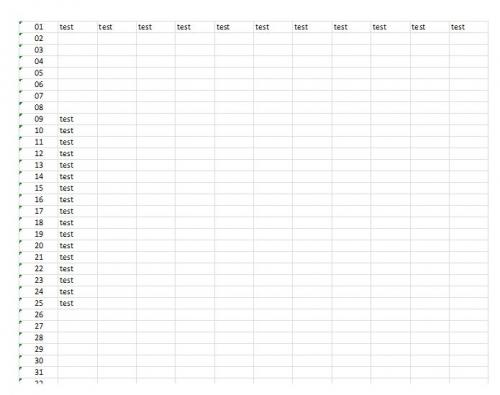

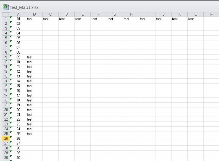

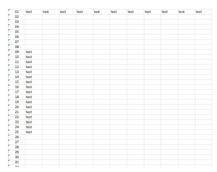

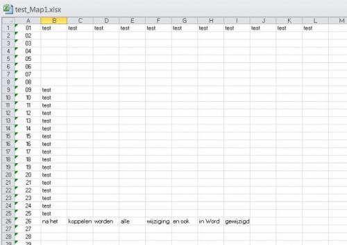

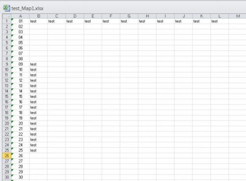

Hieronder wat schermafbeeldingen hoe het eruit ziet:
Het nadel van deze werkwijze is dat alle gegevens van Excel verschijnen in het Word document.
In het Excel bestand zou u een extra kolom moeten maken voor de regelnummers, zodat ook in het Word document de regelnummers zichtbaar zijn.
