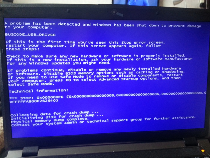

Sinds ik nieuwe laptop heb gekocht van bto, heb ik regelmatig blauw scherm nadat ik moet herstarten omdat mijn usb poorten niet werken; geen toegang tot externe harde schijf, of draadloze usb muis werkt ook niet.
Deze laptop is ook al terug naar fabrikant bto gestuurd, waarbij ik de melding heb gekregen dat ze geen problemen konden vinden met hun software en niets konden doen voor mij onder garantie.
En ik kreeg deze gewoon terug thuis zonder dat er iets aan werd gedaan.
dit zijn de codes die ik heb op het blauwe scherm, via WhoCrashed, maar blijkbaar krijg ik geen dump files te zien van gisteren en vandaag, onderstaande dump dateert van november 2013 en tot gisteren niet meer gehad :

er zijn geen dumps te zien via bluescreenview wat dit jaar betreft, alleen die zes van vorig jaar.
zoeken op *.dmp in explorer haalt ook niets uit.
ik heb wel opgemerkt dat het andere code is, dit is van deze avond

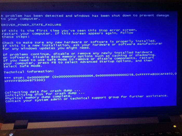

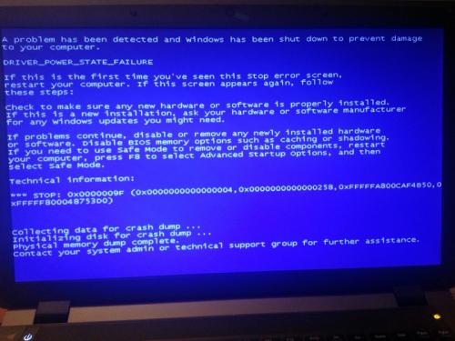

herstarten na update, blauw scherm.
scherm laptop gewoon dicht doen = blauw scherm
virtueel geheugen verhogen of verlagen, herstarten ook blauw scherm

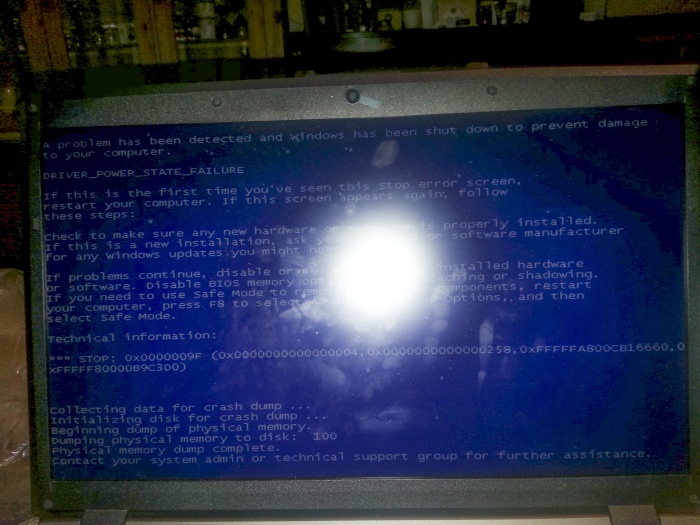

de blauwe schermen volgen zich snel op, afwisselend met drie verschillende foutcodes (bijlage de derde)
ik heb er nog nooit zoveel mee gemaakt in al die jaren als nu de afgelopen tijd.
