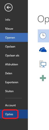

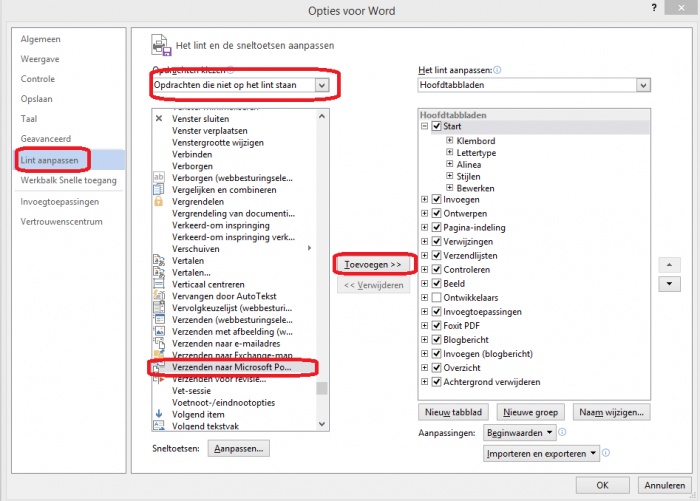

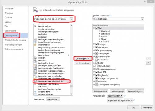

Het gaat wel degelijk over office 2010.
Het lint kan je er ook aanpassen via bestand-> opties-> Lint aanpassen.
In Office 2013 ziet het er zo uit als je eerst op bestand klikt:
GEWELDIG bedankt. Waarschijnlijk was ik te hongerig naar de oplossing. Ik ga er morgen mee aan de slag.
