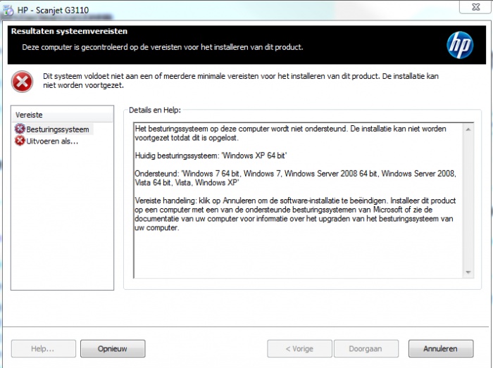

na aankoop van een nieuwe computer besturing windows 7 slaag ik er niet in de software van mijn scanjet hp g3110 te installeren , via de site van HP lukt het ook niet.
Ik krijg onderstaande melding ondanks op de installatie diskette staat dat deze geschikt is voor windows 7.
Kan u mij helpen ?
Dank u

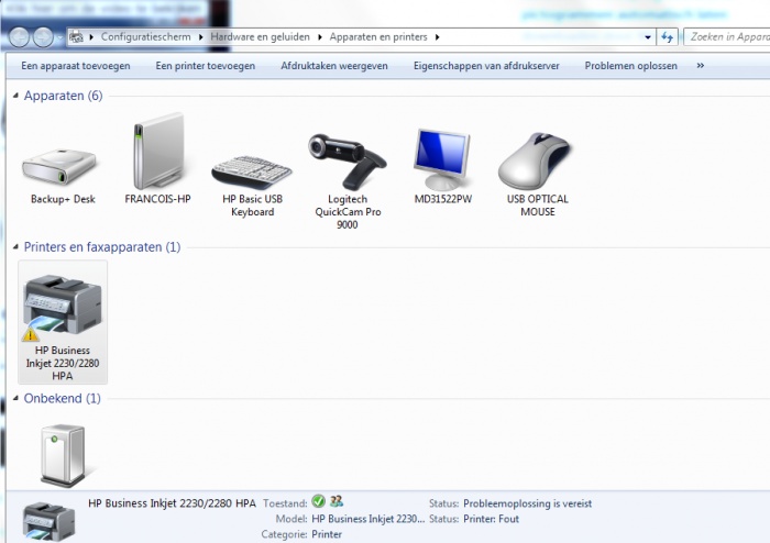

Langs de site van HP geraak ik geen stap verder.Mijn printer weigert nu ook te werken alhoewel hij op deze nieuwe computer al heeft geprint. Systeemherstel geeft ook geen oplossing.
Als ik de automatische hardwaredetectie van HP gebruik herkent deze alleen de computer en niet de HP scanner( 2jaar oud) of de HP printer (10 jaar oud)
Weet jij misschien de oplossing?

Je printer zou volgens het logje niet op een USB -poort aangesloten zijn maar op een parallele poort.
Ga naar start-> configuratiescherm-> apparaten en printers.
Klik dan met de rechtermuisknop op je printer en kies eigenschappen van printer.
Ga dan naar het tabblad Poorten en selecteer daar USB001, doet de printer het dan weer?

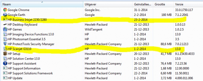

Wat de scanner betreft, verwijder de scanner van de PC, verwijder dan ook de software bij programma's en onderdelen.
Voer dan onderstaande uit:
Installeer het (als je niet wilt dat Google Chrome op je PC als standaard-webbrowser wordt geïnstalleerd, moet je de 2 vinkjes wegdoen !!!) en start CCleaner op.
Klik in de linkse kolom op “Cleaner”.
Klik achtereenvolgens op ‘Analyseren’ en na de analyse op 'Schoonmaken'.
Dan krijg je de vraag om een back-up te maken. Klik op “JA”.
Kies dan “Herstel alle geselecteerde fouten”.
Dan download je deze driver en installeer.
